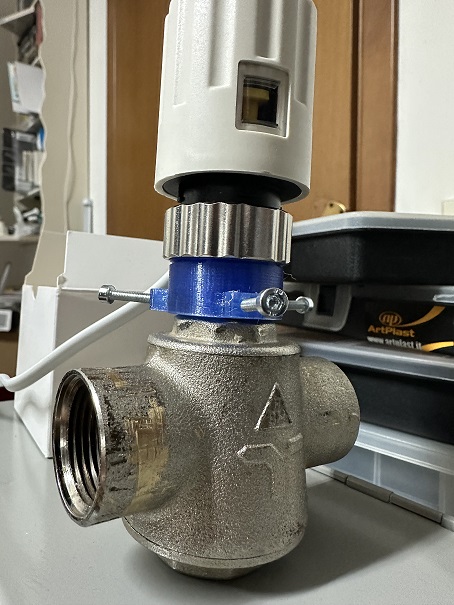

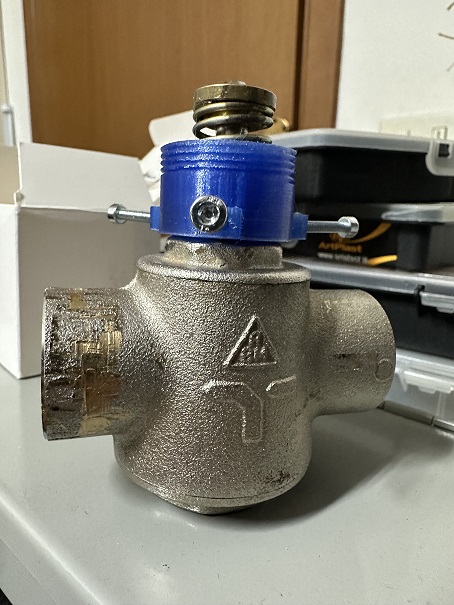

Ciao....credo che questa possa essere la versione finale. La linko nel caso qualcuno sia interessato.
https://github.com/skywalker1979/MVA21-RBM-Serie-112
Le misure sono state prese rispetto a questo attuatore:
https://www.amazon.it/dp/B0BY7WF8WJ
Aggiungo che le viti e i bulloni sono M3. (i bulloni vanno spinti dentro alla loro sede molto bene altrimenti l'anello non entra sulla valvola.

Messaggioda Foto Utenteskywalker79 » 7 apr 2025, 22:29
L'adattatore è completo.
Vorrei integrare anche il supporto per il contatto ausiliario....al momento non ho idea di come fare...ho ipotizzato una rondella nella parte superiore...che vada a toccare la punta dell'attuatore quando viene spinta giu....
Si accettano suggerimenti.
