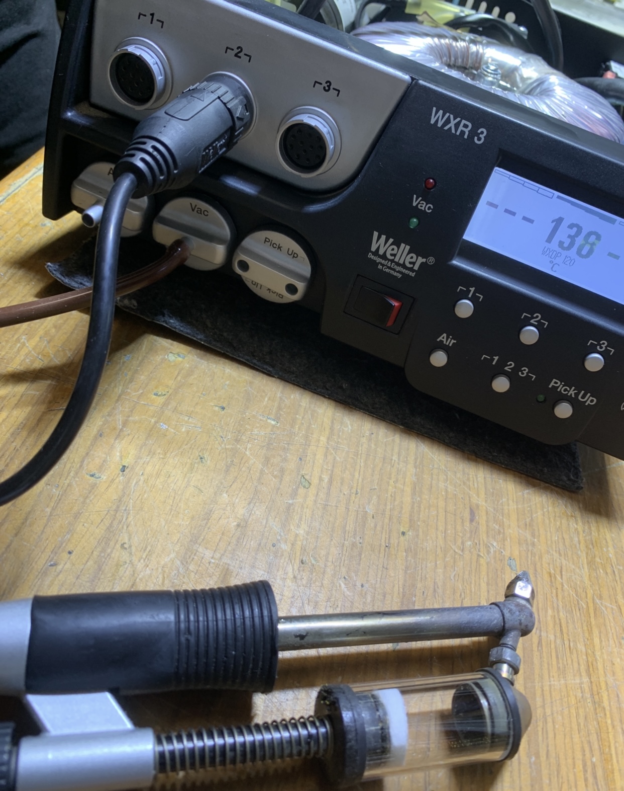

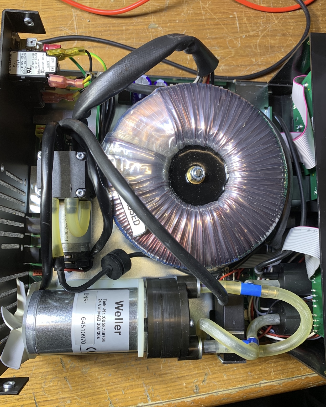

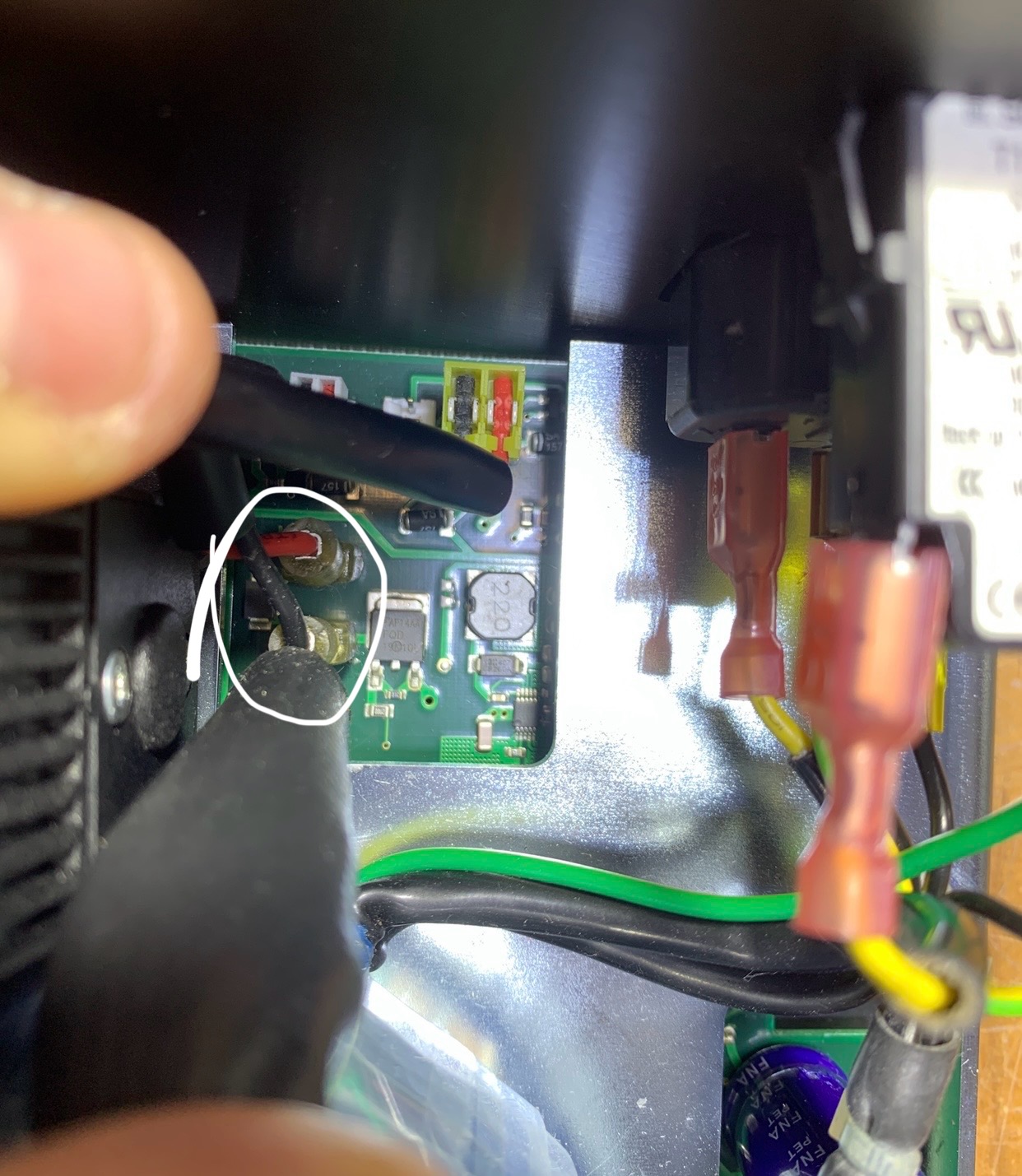

Messaggioda Foto UtenteCardos » 24 mar 2025, 19:02
Buona sera a tutti . Ho un problema . Non mi funziona più stazione come vac. Premendo il tasto del succhiastagno wxdp120 non avviene l’aspirazione. Ho aperto e ho controllato i due motori interni . Il piccolo funziona ( funziona anche sul pannello frontale in quanto deve per la funzione pick up , il motore grande , funziona anch’egli collegando un alimentatore da 24 V sui suoi terminali. Cosa può essere? Grazie a tutti per suggerimenti eventuali

Messaggioda Foto Utentesetteali » 24 mar 2025, 19:26
Cardos ha scritto:.... il motore grande , funziona anch’egli collegando un alimentatore da 24 V sui suoi terminali.
Quindi non arriva tensione al motore?
Devi controllare chi alimenta il motore!

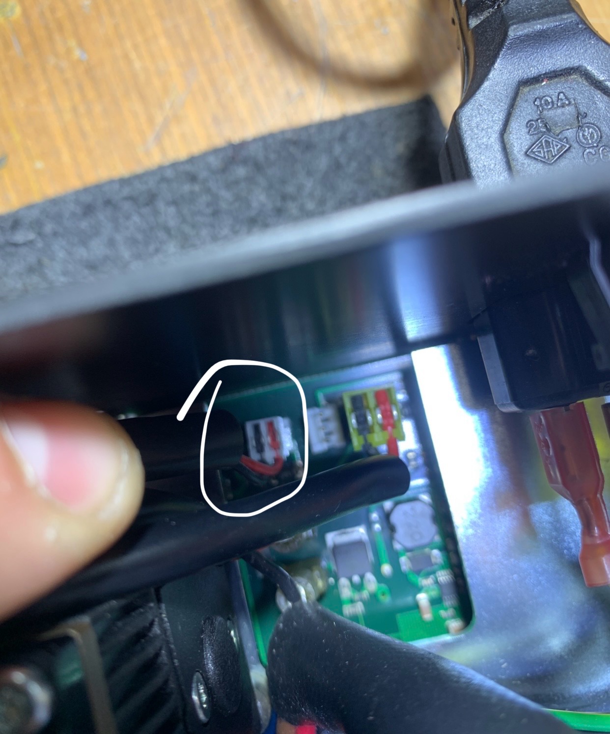

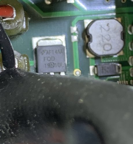

Messaggioda Foto UtenteCardos » 24 mar 2025, 20:12
I fili del motore vanno qui( vedi foto) i componenti nelle vicinanze non sono in corto e sembrano funzionare ( le giunzioni)

Messaggioda Foto Utentesetteali » 24 mar 2025, 20:23
Cardos ha scritto:I fili del motore vanno qui( vedi foto) i componenti nelle vicinanze non sono in corto e sembrano funzionare ( le giunzioni)
Senz'altro non sono in corto altrimenti sarebbe sempre funzionante. Le misure che hai fatto si riferiscono a quel componente di potenza a tre pin SMD, che sigla ha ? Se è questo che comanda il motore della pompa, sui Pin dovresti avere 24 V ( in AC o DC ) su un pin, poi dovresti avere la tensione di controllo quando premi il pulsante su di un altro pin, dovresti fare lo schema di come viene comandato il motore della pompa.
Hai lo schema della macchina?

Messaggioda Foto UtenteEtemenanki » 24 mar 2025, 20:33
Non ho quel modello, quindi potrebbe essere una cosa completamente diversa, ma nella mia vecchia stazione weller si era rotta la girante (la parte in "plastica" nera che alloggia le tre palettine in grafite) dentro il motore, ed ovviamente in quelle condizioni girava ma non aspirava piu nulla, prova a controllare se vuoi.
Potresti anche avere filtri e raccordi intasati dai vapori del flussante solidificati nel tempo ... se i motori vanno, altro non mi viene in mente, mi spiace.

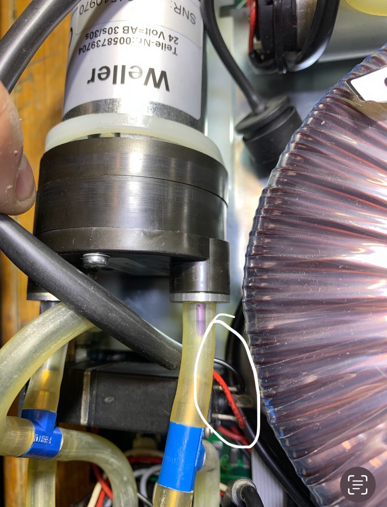

Messaggioda Foto UtenteCardos » 25 mar 2025, 17:47
La 24 volt non arriva al motore grande che aspira
Ho staccato i morsetti e collegando la 24volt, il succhiastagno stilo, senza premere il bottoncino laterale allo stesso che non ha nessun effetto, aspira lo stagno .
Quindi manca la 24 V

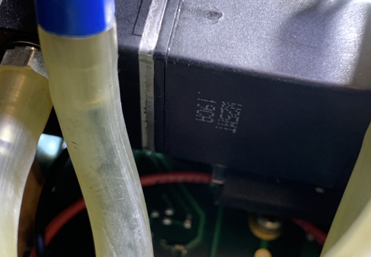

Accanto ai morsetti della 24volt ( motore grande) c’è un connettore piccolo che va alla base del motore grande su di un pezzo quadrato nero che non so a cosa serve . Potrebbe essere il problema? Vi mando foto grazie

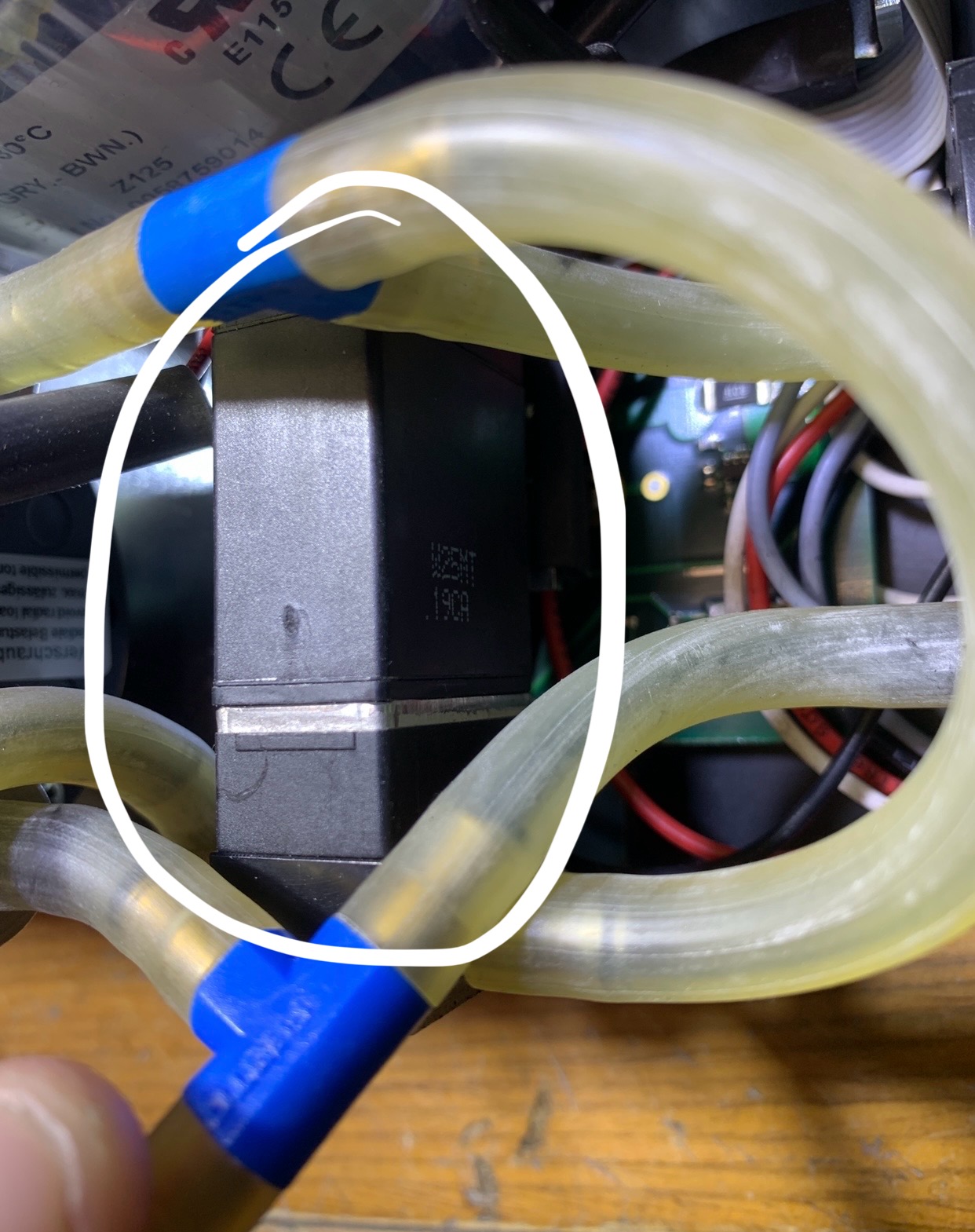

Messaggioda Foto UtenteCardos » 25 mar 2025, 17:54
Laterale del pezzo nero quadrato

Messaggioda Foto UtenteEtemenanki » 26 mar 2025, 12:29
Visto cosi potrebbe essere qualsiasi cosa, anche solo un rele' di qualche tipo (la sigla sembra custom)
Se il tubo si collega come sembra allo scatolotto, potrebbe essere sia una valvola che un pressostato.
