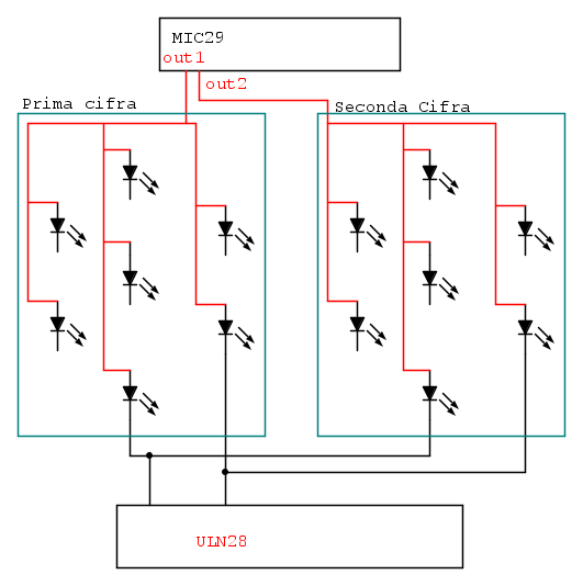

lo schema elettrico non è molto complesso, hai 2 driver l'uln ed il mic che multiplexano i led, mentre l'atmega fa la logica .
è come se avessi 5 display a 7 segmenti ad anodo comune dove ogni anodo è gestito da un uscita del MIC, mentre il catodi sono parallelati per posizione, in schema al volo prime 2 cifre e così via:
- misura col tester tra 9 10 del MIC
- misura col tester sul 7805 la tensione che trovi tra la tab e il piedino d'uscita, quello tutto a destra.
non si vede bene ma cosa c'è sul primo piedino del 7805? un diodo o una ferrite?

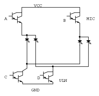

Per rispondere alla tua domanda, semplificando estremamente,
i transistor A e B sono all'interno del MIC
i transistor C e D sono all'interno del ULN
Per fare accendere un segmento che compone il numero, devi comandare simultaneamente sia un uscita del MIC, che porta VCC ai led e sia un uscita del ULN che li va a collegare a GND chiudendo il circuito.
diciamo che vogliamo accendre il primo led a sinistra a mano dovremo pilotare i transistor A e C perché:
- A fa arrivare VCC all'anodo comune del modulo di sinistra
- C fa collegare il catodo di tutti i primi segmenti con GND.
Il "problema" è che per fare funzionare questo contatore, ed alimentare 5 cifre, il passaggio dell'alimentazione tra un segmento e l'altro è piuttosto veloce. Per questo ti dissi all'inizio che un oscilloscopio avrebbe dato una mano.
Se proprio vuoi tentar di vedere qualcosa dall'uscita del ULN, dovresti mettere il tester con un puntale su VCC e l'altro sull'uscita dell'uln ma la trovo un operazione che trova il tempo che trova, essendo che mi aspetto di trovare un onda quadra a qualche decina kHz, per cui difficilmnte misurabil col tester

Ti è stato spiegato que questo IC non ha i 2 pin classici di massa e positivo e il pin 10 non è l'aslimentazione dell'IC è il catodo dei diodi .
I darlington dell'ULN hanno i collettori aperti, per cui hanno bisogno di un carico tra loro e il positivo, che può essere un resistore, gli schemi sono molto chiari.
Dici : sui piedini 9 e 10 leggo 1, 23 volt,. Non sei chiaro! Te leggi 1,23V tra massa ( 9 ) e pin 10, starebbe a significare che il darlington è in conduzione e perciò misuri la tensione di ON che ha il darlington in questo caso.
