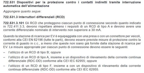

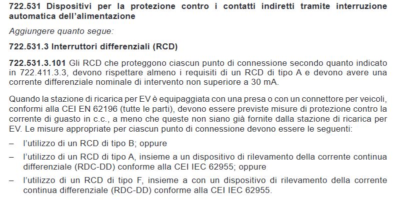

[16] Re: Wallbox Tesla
Messaggioda Foto UtenteGioArca67 » 28 mar 2025, 12:12
6367 ha scritto:
GioArca67 ha scritto:Ma la CEI 64-8 prevede anche che per le prese di ricarica sia inserito un differenziale di tipo B (se trifase) o di tipo A (se monofase).
No! non è più così da anni.
Ma l'ultima CEI 64-8 comunque prevede sostanzialmente la stessa cosa:
722.531.3 Interruttori differenziali (RCD)
722.531.3.101 Gli RCD che proteggono ciascun punto di connessione secondo quanto indicato in 722.411.3.3, devono rispettare almeno i requisiti di un RCD di tipo A e devono avere una corrente differenziale nominale di intervento non superiore a 30 mA.
Quando la stazione di ricarica per EV è equipaggiata con una presa o con un connettore per veicoli, conformi alla CEI EN 62196 (tutte le parti), devono essere previste misure di protezione contro la corrente di guasto in c.c., a meno che queste non siano già fornite dalla stazione di ricarica per EV. Le misure appropriate per ciascun punto di connessione devono essere le seguenti:
– l’utilizzo di un RCD di tipo B; oppure
– l’utilizzo di un RCD di tipo A, in congiunzione con un dispositivo di rilevamento della corrente continua differenziale (RDC-DD) conforme alla CEI IEC 62955; oppure
– l’utilizzo di un RCD di tipo F, in congiunzione con un dispositivo di rilevamento della corrente continua differenziale (RDC-DD) conforme alla CEI IEC 62955.
Gli RCD devono essere conformi ad una delle seguenti Norme: CEI EN 61008-1, CEI EN 61009-1, CEI EN 60947-2 o CEI EN 62423
Tipo AC non sono previsti

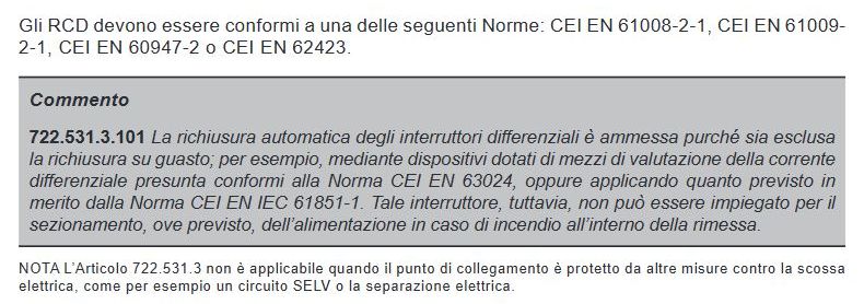

[18] Re: Wallbox Tesla
Messaggioda Foto UtenteGoofy » 28 mar 2025, 14:02
Di seguito la versione attualmente presente sul sito CEI
Foto UtenteGoofy
14,7k 4 5 9
Messaggi: 5916
