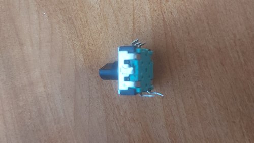

Salve a tutti, ho una radio/sveglia della anjank e non funziona più la manopola che regolava le frequenze e
l 'orario. Avrei bisogno di capire se è un potenziometro o un encoder rotativo. Inoltre è possibile premerlo per corto circuitare o due pin dietro. Potreste aiutarmi a capire ? Ed eventualmente capire dove comprarlo?

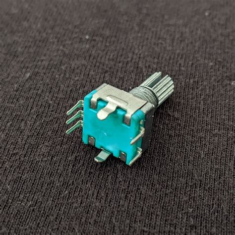

Secondo me' e' un'encoder rotativo, montaggio verticale, tipo ad esempio quelli della serie EC11, ci sono con diversi numeri di scatti, da 12 a 24 e forse piu, devi vedere quanti scatti per giro ha il tuo e poi si vede quale modello sia o quale gli assomiglia di piu.
NOTA: questi hanno il fissaggio filettato, il tuo no, ma di solito fra i vari modelli ci sono entrambi

Etemenanki ha scritto:Secondo me' e' un'encoder rotativo, montaggio verticale, tipo ad esempio quelli della serie EC11, ci sono con diversi numeri di scatti, da 12 a 24 e forse piu, devi vedere quanti scatti per giro ha il tuo e poi si vede quale modello sia o quale gli assomiglia di piu.
Ciao Eten no in realtà era uguale a quello della tua foto ma ho avuto tagliare alcuni PIN perché non si staccava dalla base. Comunque somiglia molto a un EC12 ma come faccio a capire quanti giri fa? È difettoso perché non mi cambiava più le frequenze.

Se è un encoder direi che dovrebbe ruotare senza fine, o almeno così erano quelli che ho visto, c'è qualche scritta ?
Hai usato un tester per controllare se le misurazioni sono come quelle di un potenziometro ?

Soprattutto, il tuo ha i "click" (passettini o scatti meccanici, ruotando l'alberino) ? ... o e' del tipo a corsa continua, senza scatti ?

Allora si, ruota senza fine e fa degli scattini quando ruota. Inoltre è possibile premerlo per mettere in corto i due PIN dietro. Quindi funziona anche da switch. E ho provato a ruotarlo di 360° per vedere quanti giri facesse fino al punto di partenza e ne fa 24.

Forse questo, senza fissaggio a vite e con alberino in plastica sagomato a D, e' piu simile al tuo ?
https://uk.farnell.com/alps/ec12e24204a2/encoder-vertical-24det-24ppr/dp/2065054
Per sicurezza, apri il datasheet presente a quella pagina, e misura il tuo vedendo se le misure e le altezze corrispondono (dalla tua foto sembra che anche al tuo le alette laterali siano state tagliate via)
No, errore mio, non ha l'interruttore ... un attimo.
Con l'interruttore e l'alberino di plastica a D sembrano esserci solo quelli di questa serie
https://uk.farnell.com/bourns/pec12r-42 ... dp/2663532
Con l'albero piu lungo, ma dato che e' di plastica si puo tagliare a misura.
