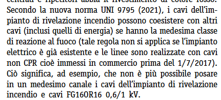

Buongiorno a tutti...
in un nuovo impianto, i cavi IRAI possono transitare nella stessa canale insieme a cavi di segnale (trasmissione dati, TV ecc)? O è richiesto almeno un setto separatore?

Allego un estratto della norma.

Messaggioda Foto UtenteMike » 1 apr 2025, 23:23
boobie80 ha scritto:Buongiorno a tutti...
Sì.

Messaggioda Foto UtenteGoofy » 2 apr 2025, 9:15
Per quanto riguarda la sicurezza elettrica sì, possono coesistere.
Sul fatto che poi gli altri segnali non disturbino quelli della rivelazione producendo errori o malfunzionamenti non mi pronuncio.

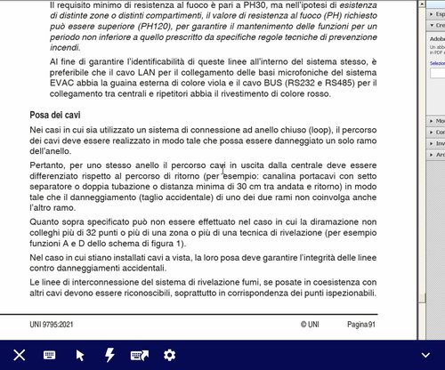

Messaggioda Foto Utentealphabit » 2 apr 2025, 20:28
Screenshot 2025-04-02 133639.png (38.3 KiB) Osservato 1788 volte

Messaggioda Foto UtenteGoofy » 2 apr 2025, 20:40
Grazie per avermela ricordata Foto Utentealphabit, questa è una prescrizione della quale mi sfugge il senso e forse per questo tendo a dimenticarmela
