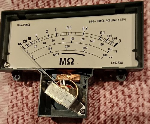

Ho trovato un galvanometro completo ma ha resistenza di 1850 ohm al posto di 2200 dell’originale. Si può adattare od anche qui chiedo l’impossibile.

Se tutto il resto è uguale, anche la corrente di fondo scala, basta aggiungere in serie la resistenza mancante

Cortocircuitando la portata in ohm non va a fondo scala ma si ferma circa a metà.
Lo strumento è uguale ma monta SMD.
Non so se abbiano fatto modifiche.

Sono riuscito a montare la bobina mobile originale con molle che con un soffio mandano l’indice a f.s.Quindi direi che funzionano.
Mi fa lo stesso difetto: completamente sballato sulle portate, la portata a della misura di resistenza si ferma a metà, come quando avevo installato la bobina mobile di un altro.
Non capisco, allora il problema è tutt’altro.
Chiedo vostre interpretazioni se potete.
Grazie.

non ci sono trimmer per calibrazione?

Nel tuo caso penso che quasi sicuramente occorre una verifica completa del circuito.

Entro un poco alla carlona, senza conoscere il modello del tester, ma:
Nella scala più bassa della corrente, suppongo 50 uA fondo scala,
funziona?
Hai messo il tester in serie a un multimetro usato come riferimento ? E' tarato? Quanto è lo scostamento fondo scala?
E per i valori intermedi 10, 20,30,40 uA la lettura è lineare ?
Per generare 50 uA con una pila da 9 V devi mettere in serie alla pila un resistore da 9V/50 uA = circa 180 kohm,
per valori minori inserisci in serie un potenziometro da 1 MOhm.
Come va nelle misure di tensione nella scala per esempio 10 V f/s ? Metti in parallelo il multimetro e misura lo scarto.

SediciAmpere ha scritto:non ci sono trimmer per calibrazione?
Si ho già provato ma l’indice si sposta di poco.

Eccomi, innanzitutto grazie di dedicarmi il tuo tempo !
Si sullo schema da sensibilità 50ua. Sunwa . Però bisognerebbe accertarsene?
F.s. 50 ua com 9 V circa 68 k di resistenza, multimetro collegato in serie ne misurava 123.
10 V f.s. ne misura 2, in piano, alzandolo in verticale 3 perché si sposta un po’ verso sx l’indice ( molla opzionata male ?)

Scusa la domanda, se prima dei capricci che ha fatto con l’equipaggio mobile era perfetto.
Usato per 5 anni.
