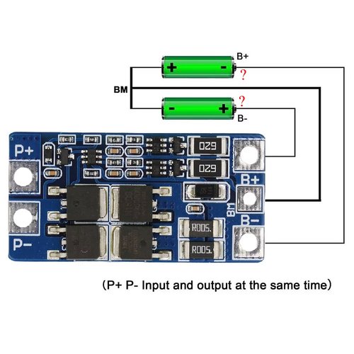

Guarda l'immagine sotto. Hanno messo il simbolo + e il simbolo - cono lo stesso collegamento. A me sembra una follia, anche pericolosa.

[58] Re: Sostituz. batterie NiCd con batterie al litio
Messaggioda Foto UtenteEtemenanki » 9 apr 2025, 21:53
Sono "cinesi", che ti aspettavi ? :mrgreen:
Ci sono pure le batterie disegnate in un senso con le indicazioni di polarita' nell'altro :roll:

[59] Re: Sostituz. batterie NiCd con batterie al litio
Messaggioda Foto Utentefrankis » 9 apr 2025, 23:51
Si non ne hanno indovinata neanche una. ?%
