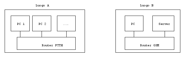

Ciao a tutti
Sto cercando si usare un servizio tipo DynDNS, No-IP eccetera su un computer collegato a internet via modem GSM.
Non funziona.
Mi sono accorto che il modem GSM indica come IP pubblico un indirizzo che comincia con 10.*, quindi un indirizzo privato classe A. Se invece vado su pagine come https://whatismyipaddress.com/ vedo un altro indirizzo (pubblico).
Sembra quindi esserci un secondo NAT a livello del provider GSM.
Sul mio cellulare Android (per il quale uso un altro provider GSM) ho la stessa configurazione.
Sapete se c'è un modo di ovviare al problema? (temo che la risposta sia negativa :-| )
Boiler

[2] Re: Indirizzi IP GSM
Messaggioda Foto UtenteNoNickName » 12 gen 2025, 16:10
Devi comprare una sim de-nattata o farti de-nattare la tua. Sono disponibili a richiesta.
Le SIM possono solo originare traffico, ma non riceverlo, anche per una questione di sicurezza.

[6] Re: Indirizzi IP GSM
Messaggioda Foto Utenteboiler » 12 gen 2025, 22:37
Grazie a tutti per le risposte.

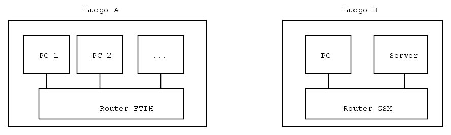

Forse è il caso di spiegare un po' meglio quello che mi serve. Fino ad oggi la situazione era questa:
Il desiderio era poter fare manutenzione sul server da remoto, stando seduto al PC 1, in modo da non dovermi recare al Luogo B.
La soluzione a cui ho pensato era appunto usare un servizio DynDNS per poter accedere al server da remoto.
Come abbiamo visto, non funziona.

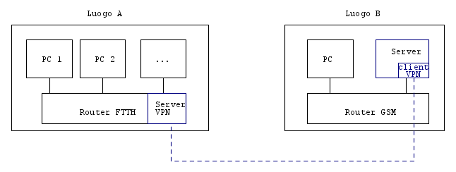

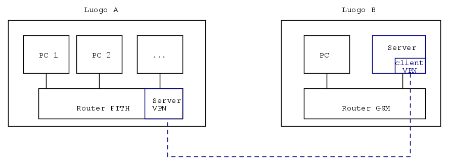

Un'altra soluzione possibile è questa, che adesso ho implementato e funziona:
La connessione a internet del Luogo A non avviene via GSM e quindi può essere usata con un servizio DynDNS.
All'avvio il server instaura automaticamente il collegamento VPN e quindi è come se ce l'avessi in casa, lo vedo sotto un indirizzo appartenente al DHCP del router FTTH.
Avevo anche considerato roba come ZeroTier e 20 anni fa mi sarei divertito come un matto a sperimentare con tutte queste tecnologie. Oggi sono diventato pigro e forse ho anche perso un po' il treno.
Boiler
P.S.: a scanso di equivoci, è un server privato mio per automatizzare un paio di cosette. Nulla di critico.

Messaggioda Foto UtenteThEnGi » 14 gen 2025, 20:02
boiler ha scritto:La connessione a internet del Luogo A non avviene via GSM e quindi può essere usata con un servizio DynDNS.
Le reti telefoniche sono praticamente tutte sotto nat anzi alcuni operatori non usano neanche pià IPV4, forse a pagamento si può chiededre un idirizzo pubblico
Nulla vieta di chiedere in IP pubblico statico per la "sede" A (salti DDNS eccetera)
A quel punto da B apri un tunnel VPN verso A ed esci nella rete locale e se necessario ri-esci verso internet.
Es hai ADGUARDHOME a casa e puoi sfruttarlo nel sito B,
Stessa cosa per il pacchetto al "contrario", ovviamente B deve chiamare A altrimenti A non sa dove inoltrare i pacchetti
Io faccio così per la domotica, server wireguard hostato in casa.
Una singola porta aperta sul firewall che va verso il docker e da li rientro nella LAN
Preferisco così che non dovermi appoggiare a server esterni per le varie funzioni domotiche, telecamenre in primis :mrgreen:
Stesso vale per l'accesso ai file o desktop remoto
Principalmente uso lo uso sul telefono (sia 4/5G che "lan" di altri) o PC, ma credo che con un router 4G adatto puoi far passare tutto il traffico della "sede" B

[10] Re: Indirizzi IP GSM
Messaggioda Foto UtenteThEnGi » 14 apr 2025, 16:02
Beeper28 ha scritto:l'accesso radio 2G/3G/4G/5G dell'utente e' sempre nattato.
Falso e questo è un solo esempio: LINK. (vogliamo parlare di "operatori" "non pubblici")
Come dicevo basta pagare,
nel caso Foto Utenteboiler la soluzione migliore è avere la FFTH che ospita una VPN con ip pubblico (statico o dinamico + ddns,ecc) e il GSM che vi si connette come cliente indipendentemente dall'istradamento. Creato il tunnel è come essere in locale (che poi praticamente è come ha fatto :mrgreen: )
