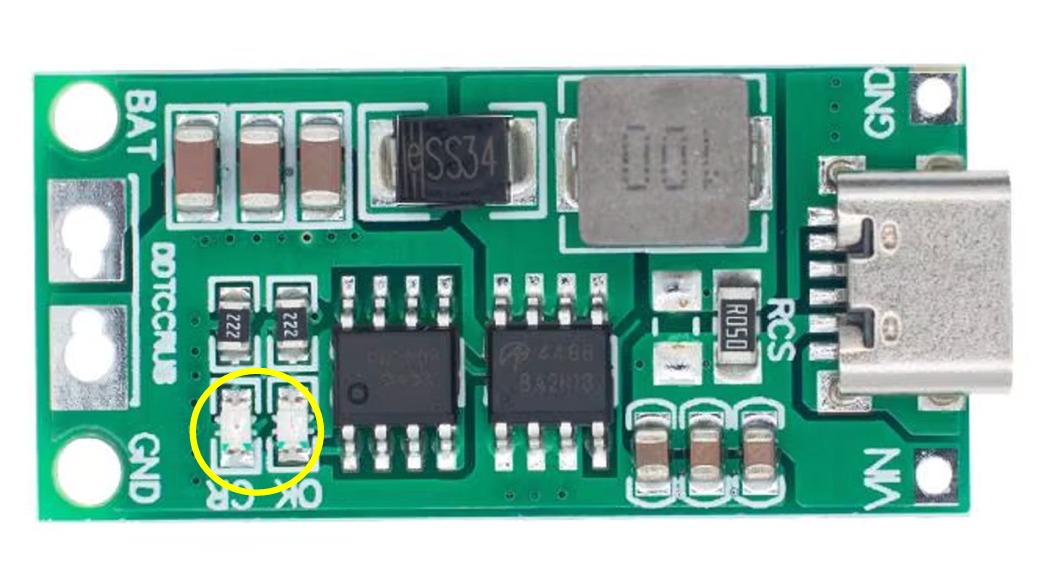

Esiste un trucco infallibile per togliere dei led SMD da una PCB e sostuirli con dei cavetti par collegare dei led normali?
Ho provato col saldatore ma mi si toglie anche la piazzola e devo buttare la scheda, è tutto in miniatura con spazi minimi...

Eh, ma riesci a saldarci i fili senza avere lo stesso problema? Se sì poi i LED SMD li tagli in due con le tronchesine (e con la massima attenzione) e sei a posto.

Saldarci i fili non è semplice ma si dovrebbe poter fare. I problemi arrivano quando si cerca di rimuovere i led. Evidentemente hanno i pad troppo piccoli. Ad un led un pad si è staccato dissaldando e nell'altro cercando di tagliarlo. I led mi occorrono per capire quando la batteria è carica perché la scheda va all'interno del holder di ricarica e i led incorporati non si vedono più.

Se cercando di tagliarlo, immagino con le tronchesine, si è strappato un pad allora devi trovare un altro modo, un qualcosa con una fessura al centro (un attrezzetto che puoi costruire da te) per tenere fermo il LED e agendo nella feritoia ne erodi il corpo (limetta, cutter, lama di seghetto o boh...)
