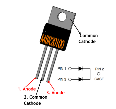

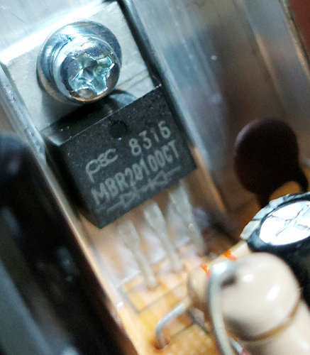

Le resistenze misurano 32,4 quella da 33 e 46,6 quella da 47. Il condensatore è montato nel verso corretto. Ne ho ordinato un paio da 2200 uF 16v come l'originale per vedere se magari funziona ma non penso che sia quello il problema perché quello da 25v che ho montato sempre 2200 uF è.... Allego una foto del semiconduttore che ora proverò a misurare nelle mie possibilità con il tester multifunzione TC1.

Le resistenze sono ok con quei valori... come si vede dalla serigrafia sul semiconduttore, è un doppio diodo con catodo centrale e doppio anado alle estremità... MBR20100CT nello specifico è da 20A e 100V, prova a misurarlo... ne hai anche un altro di semiconduttore, non lo hai fotografato quello?

l'ho staccato dalla scheda e misurato con TC1 che mi trova 0.415 v su entrambi e controllato con multimetro (uno scarso Tacklife DM03) che mi segna 0.340 v su entrambi. Non c'è continuità.
