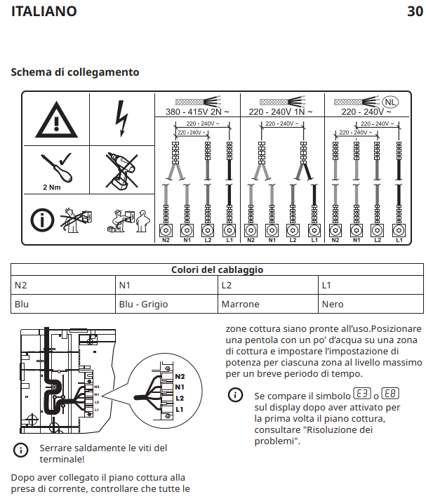

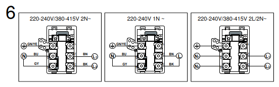

Messaggioda Foto UtenteGoofy » 21 apr 2025, 8:24
Goofy ha scritto:No, non va bene il colore
Mi correggo.
Ho visto che le indicazioni di impiego del colore "sbagliato" le dà il produttore, quind me ne faccio una ragione (facendo rientrare lo spezzone di cavo nell'apparecchio invece che nell'impianto)
Di seguito Bosch
Ikea invece come secondo neutro indica un non meglio definito colore "blu-grigio", noto che il loro piano è in classe II
