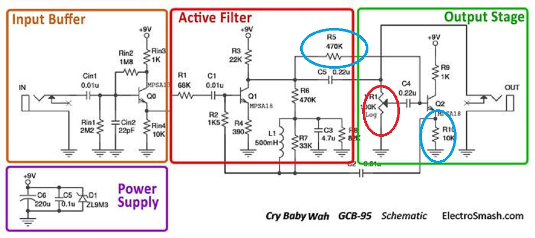

Ok, spiego la applicazione: a suo tempo si è rovinato il potenziometro del wahwah Crybaby che è un logaritmico da 100 k e lo ho accantonato, ora sono venuto in possesso di un potenziometro nuovo della stessa risma (è di un pedale volume Crybaby) sempre logaritmico che però è da 470 k e mi piacerebbe sapere se vale la pena di provare a sostituirlo mettendoci però in parallelo un resistore da 150 k.
In parole povere mi serve un potenziometro logaritmico da 100 k ma ne ho a disposizione solo uno da 470 k e vorrei sapere se posso usarlo senza (grossi) problemi mettendoci in parallelo un resistore da 150 k.
Il tutto, se funzionasse, mi permetterebbe ripristinare il wahwah risparmiando almeno 30 €...

Lo schema dovrebbe essere qui sotto.
Il pot dovrebbe essere quello cerchiato di rosso
I componenti cerchiati di blu dovrebbero influire sulla impedenza "vista" dal pot.
A "me_mi_pare"
che il valore di 470K del nuovo pot sia "eccessivo" rispetto alla impedenza citata ("sposta" il funzionamento del circuito/potenziometro).
Da considerare anche cambio del taglio dato da C5 0.22u con il solo pot da 470 k.
A "me_mi_pare"

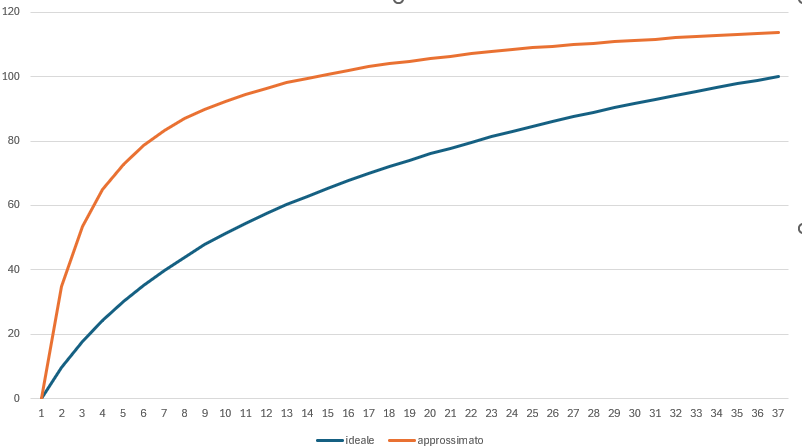

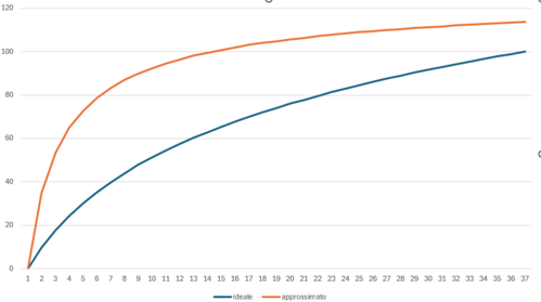

Non proprio.
Il potenziometro ha la seguente caratteristica:
dove x è proporzionale all'angolo, scalato in modo da andare da 1 a 10 (e quindi il suo logaritmo va da 0 a 1)
Se ci metti un resistore in parallelo, la caratteristica del tutto è
Se lo schizzi in Excel esce questo:
Un trucco che spesso si usa per ottenere una caratteristica quasi-logaritmica è di mettere un resistore in parallelo ad un potenziometro lineare.
Boiler
Boiler
Ho capito... l'unica è provare e vedere che succede
elfo sì, il potenziometro è quello e il valore 470 è eccessivo etc. è proprio per quello che volevo provare col resistore in parallelo.
boiler sì, la caratteristica del potenziometro logaritmico è quella, con un resistore in parallelo tra un estremo e il cursore un potenziometro lineare diventa praticamente logaritmico (o antilogaritmico se "girato") dal grafico mi pare di capire che facendo come ho ipotizzato la curva di risposta tenda a "linearizzarsi", a avere una pendenza minore ma magari potrebbe risultare ancora accettabile

In questo caso va benissimo il potenziometro da 470k // 150kΩ : lo stadio successivo ha una resistenza di ingresso dell'ordine del MegaOhm , io di solito fino al valore del potenziometro stesso non mi preoccupo dell'alterazione della curva; con la resistenza in parallelo non alteri il filtro passa-alto che si forma con il condensatore a monte.
Forse potrebbe essere leggermente più rumoroso, essendo la base del transistor chiusa su un'impedenza piu alta

Scusate se rispondo senza tag né citazioni (vi ringrazio tutti), ovviamente giudicherà il mio orecchio, non mi è chiaro che problema potrebbe manifestarsi riguardo alle impedenze dato che, curva più o meno simile a quella originaria, il valore resistivo finale complessivo rimarrà invariato (non è certo il 5% in meno a dare problemi), le misure sul potenziometro logaritmico da 100 k non posso eseguirle dato che non ne ho a disposizione (quello che ho è rotto!), non ho praticamente tempo di fare la modifica, ho troppo altro da fare ed è per tale motivo che ho chiesto lumi riguardo la mia idea poiché se pare una cosa fattibile trovo i dieci minuti per dare qualche colpo di saldatore altrimenti non ci provo neppure
a mio giudizio il potenziometro del pedale volume è strutturalmente adatto a sostituire quello del wahwah inoltre è, valore a parte, praticamente identico (tranne che è una versione più moderna).
