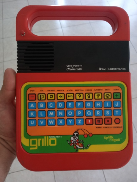

Buongiorno a tutti
Mi hanno dato da sistemare un vecchio grillo parlante che è caduto e non si accende più, non riesco a capire da cosa può essere dipeso visto che dentro c'è solo una scheda elettronica e a vista non sembra essere rotto ne bruciato nessun componente e le saldature sembrano belle
Se a qualcuno di voi può essere capitato una riparazione del genere mi sappia consigliare in merito
grazie

Non sono molte le informazioni che dai, come facciamo a sapere dov'è il guasto, anche delle foto aiuterebbero.
Hai controllato se la tensione della batteria arriva sul circuito ?

Era la tastiera, c'era dello sporco che metteva in cortocircuito i tasti pulita la tastiera i tasti funzionano e anche le sue funzioni solo che per accenderlo devo fare un cavallotto sulla connessione della tastiera anche se il relativo tasto di accensione funziona, non riesco a capire perché?

Con l'aggiunta di un piccolo pulsante di ail "Grillo parlante" è tornato a funzionare come prima
