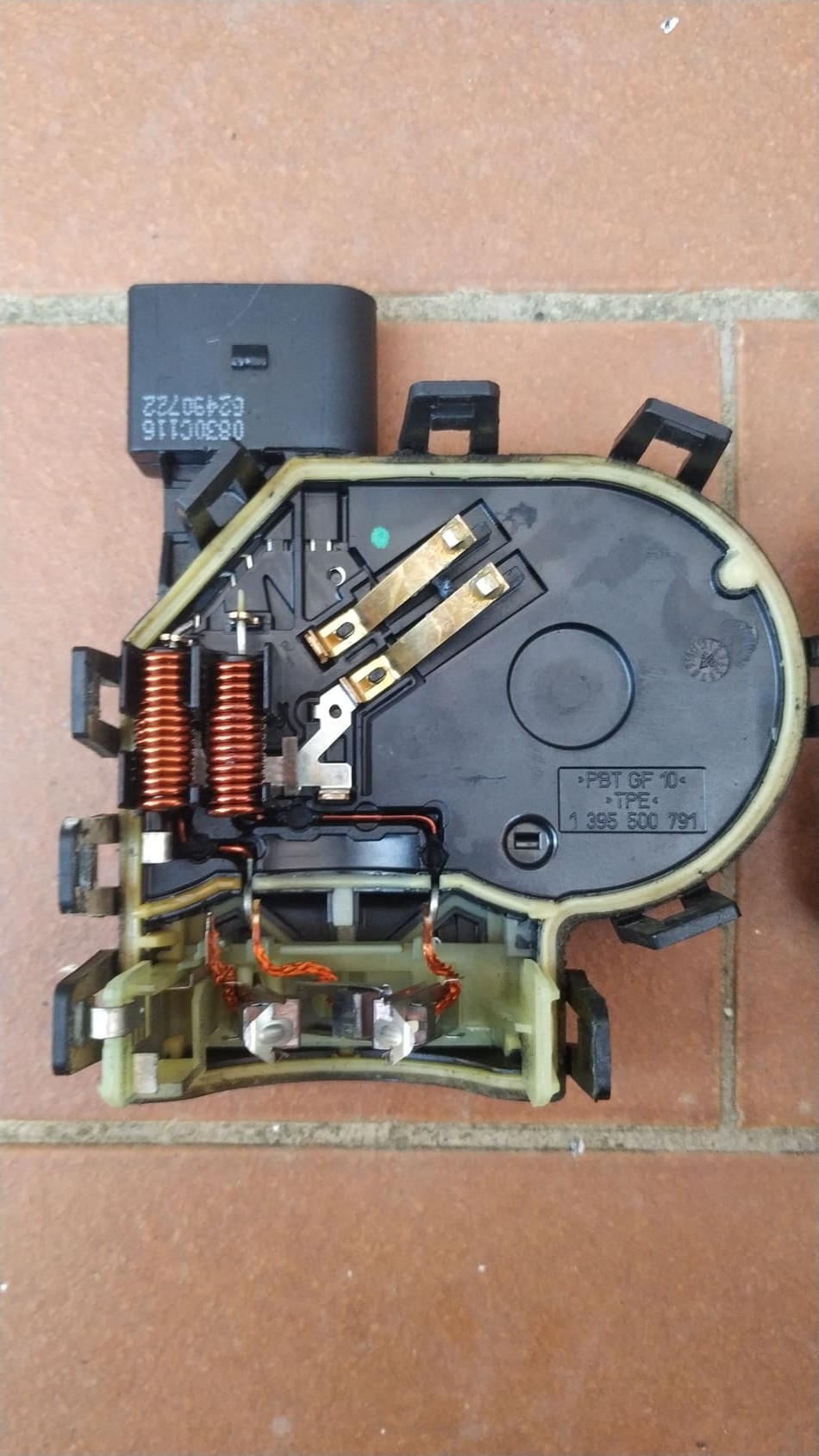

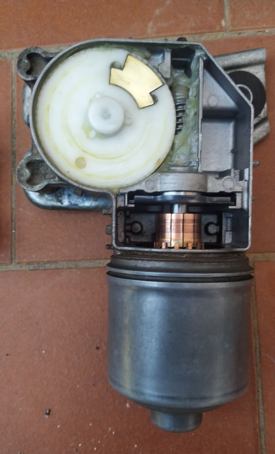

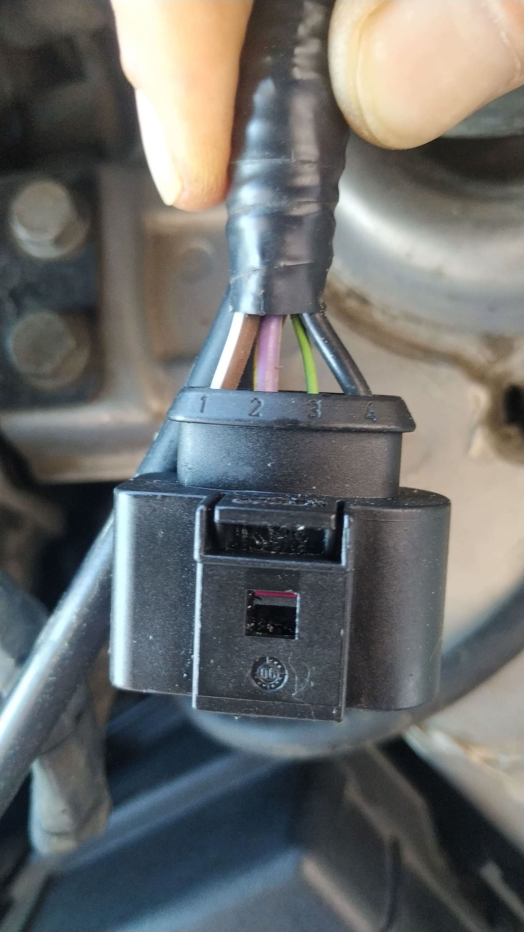

Per aiutarti a risolvere il problema, sarebbe meglio capire bene di che tipo di motorino si tratta, una foto ben chiara del motorino caricata sul forum ed anche un suo Part Number (dovrebbe essere indicato sulla cassa)
Solo oggi ho avuto tempo di dedicarmi di nuovo alla questione.
L'auto è una Ypsilon Mjt del 2006 e di seguito le immagini del motorino ( Bosch / 0 390 241 533 / 12v / 058 ) e del connettore 4 pin ( nero, verde piccolo, viola/giallo, marrone/bianco )
