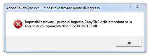

Da quando, pochi giorni fa, Acrobat Reader si è automaticamente aggiornato, ogni volta che apro un PDF appare il seguente messaggio d'errore:
Errore all'apertura di Acrobat Reader
Il messaggio appare due o tre volte di seguito all'apertura del documento in PDF, ma cliccando su "OK" poi funziona regolarmente. Ho provato ad aggiornare nuovamente il software, poi l'ho reinstallato utilizzando una copia appena scaricata dal sito web ufficiale di Adobe, ma niente da fare.
Utilizzo (ormai da troppo tempo) Windows 7 Home Edition 64 bit.
Ho anche Adobe Acrobat Pro (con regolare licenza) ma quello non dà problemi.
Cos'è che posso fare per risolvere il problema?
Grazie.

Non c'è molto da fare. La funzione che hanno deciso di usare (copyfile2) esiste a partire da Windows 8.
Windows 7 Home non è piú supportato da gennaio 2015 (che detto così sembra ieri, ma sono passati piú di 10 anni!).
Considera un aggiornamento.

AdobeCollabSync.exe è roba di Adobe Creative Cloud (è una cosa che usi?) che forse si installa con Acrobat Pro..
In ogni caso non credo c'entri con Acrobat Reader.

angus ha scritto:AdobeCollabSync.exe è roba di Adobe Creative Cloud (è una cosa che usi?)
Non uso alcun prodotto Adobe in cloud, solo versioni "tradizionali", magari anche vecchie, che però sono più che sufficienti per le mie necessità. Ho Pagemaker 7, Photoshop CS3, Acrobat Pro 9.5 e stanno funzionando tutti regolarmente. Solo Adobe Reader DC mi dà i problemi che ho citato.

Messaggioda Foto Utenteangus » 2 mag 2025, 21:06
In ogni caso è quello che ti restituisce l'errore. Potresti provare a disabilitarlo.
Forse si avvia in automatico all'avvio del PC?
Prova a terminare il processo e riaprire un pdf con Acrobat Reader
