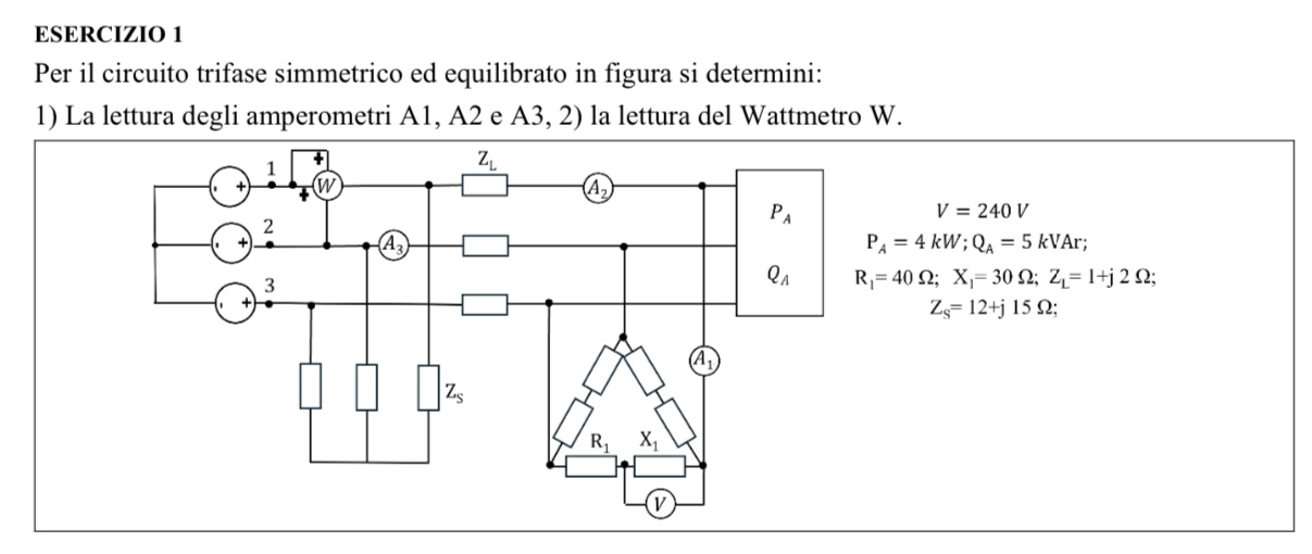

Salve, ho dei dubbi per quanto riguarda questo circuito. Ho ricavato la lettura degli amperometri A1 ed A2 ma ho dei dubbi per quanto riguarda A3. Possibile che misuri la stessa corrente (in modulo) di A2?

Mi pare di si: A3 misura la stessa corrente di A2 (entrambi misurano il modulo (valore efficace) della corrente).
Lo vedi a occhio, A3 è in serie a ZL, quindi lo puoi spostare a valle della ZL nella stessa posizione di A2.
Se i carichi sono trifase tutti equilibrati.
Auguri, buon studio della elettrotecnica....

Federicae002 ha scritto:Salve, ho dei dubbi per quanto riguarda questo circuito. Ho ricavato la lettura degli amperometri A1 ed A2 ma ho dei dubbi per quanto riguarda A3. Possibile che misuri la stessa corrente (in modulo) di A2?
Grazie mille, poi per calcolare potenza attiva e reattiva di Zs devo calcolare l’intensità di corrente di fase? Ed in tal caso posso utilizzare la tensione di fase ricavata nel carico a triangolo? ( 230V) e quindi fare tensione di fase/modulo di Z

Ai,ai, inizi con una domanda semplice, poi appena ottenuta risposta ne poni una più difficile.... :(
Quante domande alle quali fatico a rispondere:
Come hai ricavato i 230 V ?
Ma nel carico a triangolo, non ricavi la tensione di linea ?
Corrente in X1 : Ix1 = V/X1 = 240 / 30 = 8 ampere
La tensione in R1 : R1 x Ix1 = 40 x 8 = 320 volt in quadratura rispetto a alla VX1
Vlinea sul carico a triangolo = Radice quadrata ( 240^2 + 320 ^2 ) = 400 V
Ti torna?
Ti torna?
Si esatto! Dopodiché ho considerato che la tensione di fase è pari alla tensione di linea/rad3 quindi praticamente ho ottenuto:
Intensità di corrente di fase (di Zs)= (400/rad3)/il modulo di Zs.
Solo che non so se sia propriamente corretto :roll:

Federicae002 ha scritto:...
Ovviamente non è corretto, visto che la tensione sul carico a stella delle Zs a sinistra delle ZL, non è la stessa tensione presente sui carichi trifase a destra delle impedenze di linea ZL.
Per risolvere userei il metodo delle potenze, più semplice rispetto all'uso del metodo fasoriale.

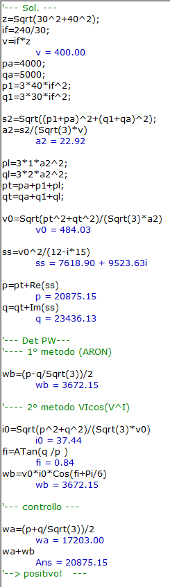

Messaggioda Foto UtenteRenzoDF » 7 mag 2025, 19:32
Visto che qui mi sembra che non si vada avanti, ricordando Boucherot, la relazione per la potenza apparente, per la potenza complessa, ed infine o Aron oppure la relazione fondamentale per l'indicazione di un wattmetro, si può risolvere come segue
con SpeQ
