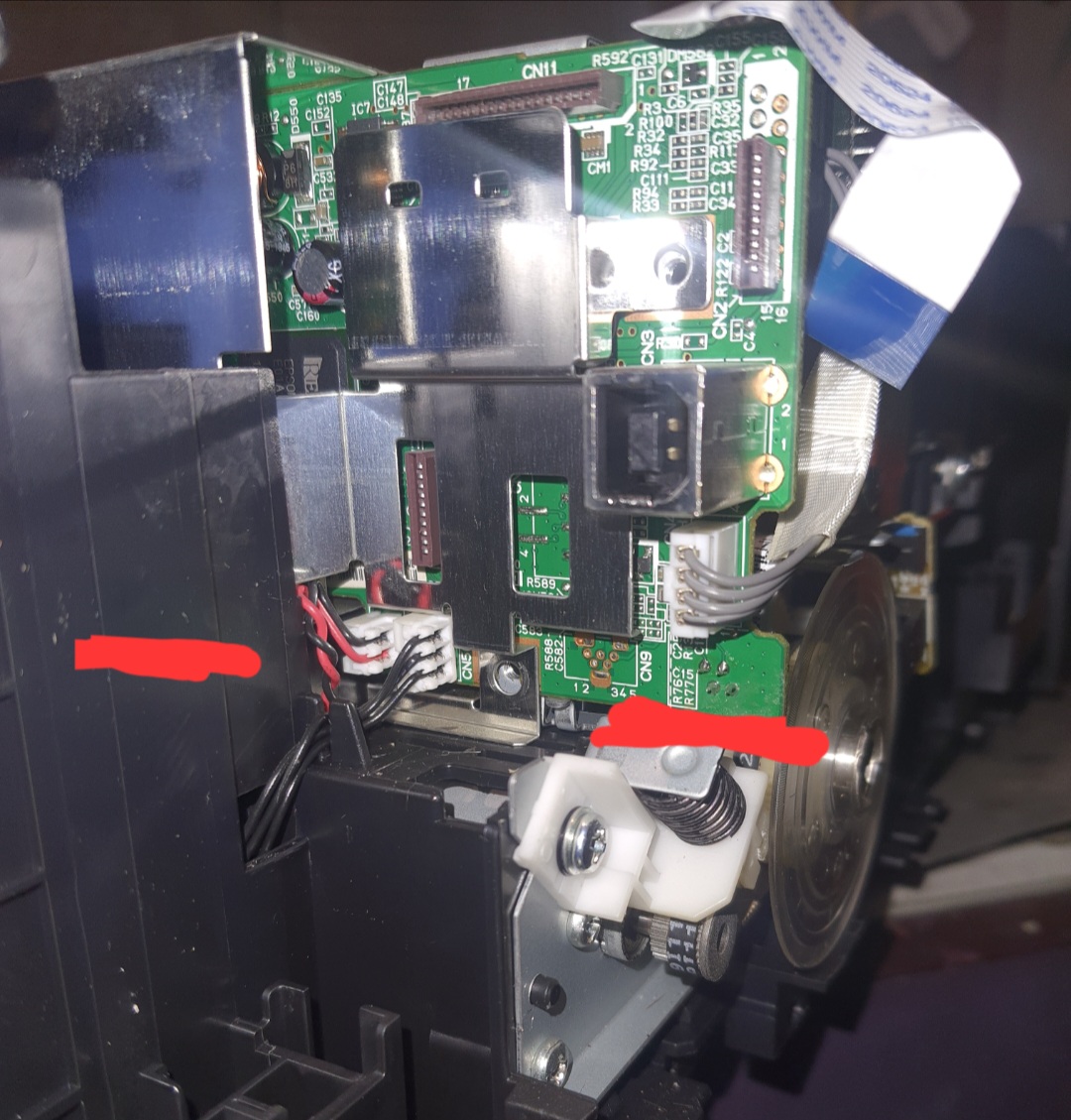

buongiorno a tutti, ho cercato qualcuno che abbia riscontrato e risolto il mio stesso problema ma pare senza successo,in pratica la mia stampante dopo svariati tentativi di pulizia della testina di stampa (anche smontandola) se ne andata in cortocircuito,quindi mi ha fatto saltare i 2 mosfet sulla PCB,quindi ho sostiutito il tutto,si accende ,ma quando faccio un test degli ugelli o provo a fare una stampa normale pare che prende la carta ma la manda via a tratti e mi dice "no carta" quando vi è anche un altro foglio disponibile ed inoltre il test l'avrebbe dovuto stampare in alto sulla pagina,se provo a tenere alzata la levettina che si alza con il foglio sui rulli i rulli iniziano a girare in continuo,non so da cosa derivi il problema,è possibile che la testina di stampa integri un sensore carta che sta difettando? ho fatto un video per spiegare meglio il problema [youtube] https://youtube.com/shorts/f5DnafXkP44?feature=share [/youtube]

ok,ok ,ho capito quale poteva essere il problema, in pratica quando ho reinserito la PCB nella sua sede ,in basso c'èra una piccola guida in cui inserirla,io invece l'ho inserita qualche mm al di fuori del binario quindi la levetta della presenza foglio dava un segnale errato #-o
