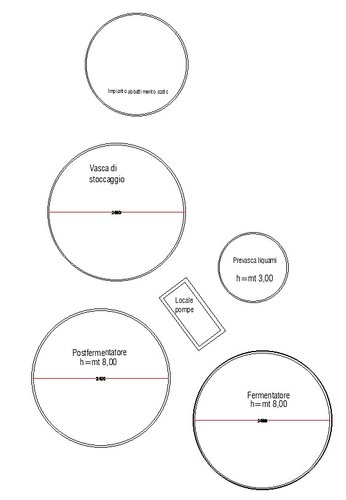

Devo fare la valutazione del rischio da fulmini per un impianto di biogas.
L'impianto è formato come da immagine da i tre "palloni" alti 8m
Vasca stoccaggio
Fermentatore
Post fermentatore
e poi ci sono i locali tecnici ed altro
Ovviamente dovrò fare per ogni struttura una valutazione separata essendo separate le varie strutture ?
La cosa che mi lascia perplesso è che l'impianto è con pericolo di esplosione ma quando faccio la valutazione sui 3 "palloni", desumo debba considerare solo l'area esterna e quindi il software non mi considera il fatto che il "pallone" ha dentro gas, quando faccio le verifiche per i locali tecnici, ad es. il locale pompe, dove a quel punto devo mettere la zona interna, mi risulta un ambiante ordinario.
In sintesi, pur essendo in un impianto con pericolo di esplosione, la VRF non prende mai in considerazione tale rischio.
Mi dite se è corretto il mio ragionamento ?
Ultima cosa, l'impianto biogas lo considero un ambiente agricolo o industriale o che altro ?

Messaggioda Foto UtenteMike » 7 mag 2025, 15:18
All'interno dei palloni dubito che ci sia presenza di una persona (ovviamente è ironico, lo specifico che non sia mai che qualcuno lo prenda sul serio :mrgreen: ). Però possono essere presenti delle persone in prossimità, per manutenzioni o per normale transito, questo lo devi valutare con il cliente. Pertanto dovrai considerare due zone: quella interna con zero persone e zona 0 o 1; quella esterna con tot persone e ordinaria.

Messaggioda Foto UtenteDanielex » 7 mag 2025, 16:42
Si tenga anche in considerazione il fatto che, la suddivisione in zone, in presenza di rischio di esplosione (a meno di misure di protezione per il contenimento dell'esplosione) sarebbe da evitare.
In questo caso sinceramente non saprei cosa fare, perché se non suddivido in zone è come se avessi presenza di persone nelle vasche di fermentazione ed i risultati sarebbero devastanti (sicuro serve un LPS esterno sulle vasche).

Messaggioda Foto UtenteMike » 7 mag 2025, 21:25
Duracell ha scritto:Ok Mike, ma Zeus, ma penso qualsiasi software essendo legati alla norma - CEI EN 62305, non mi accetta di valutare una zona se non gli dico che c'è almeno 1 persona e almeno 1 ora di presenza, essendo la valutazione riferita in primis, alla sicurezza delle persone.
Nella zona interna ovviamente non hai persone, ma puoi sempre valutare R4. Nella zona esterna invece consideri le persone presenti e per quante ore. Non confondere il rischio scariche atmosferiche con il rischio atex. Chi valuta il rischio atex si dovrà preoccupare delle sorgenti di innesco effettive; per esempio la valutazione cambia completamente se il deposito è provvisto di LPS; con LPS è certo che il fulmine colpisca il captatore, è la sua funzione in base alla sua efficienza; senza LPS il fulmine non andrà a impattare sul telo in PVC se non ci sono sporgenze metalliche, probabilmente impatterà sul cordolo in cemento o nelle vicinanze. Con la presenza di un LPS l'impatto riguarderà solo il captatore, è fatto per questo, di conseguenza è probabile un innesco e una deflagrazione se ci sono le condizioni del LEL.
Duracell ha scritto:Altri dubbi:
- metto come destinaz. d'uso: Agricolo o Industriale :roll:
- dove chiede di valutare il rischio di panico ovviamente non essendoci persone dentro il pallone metterò Nessuno
Se è un'azienda agricola è agricolo, altrimenti industriale per tutti gli altri casi. Il rischio panico lo consideri quando hai difficoltà di evacuazione, affollamento, altezze elevate con difficoltà d'esodo.
Duracell ha scritto:P.s qualcuno che usa Zeus sa dirmi se c'è il trucco per inserire in un unico calcolo le varie strutture ? :roll: :roll:
Nessun trucco, fai l'inviluppo delle zona e consideri il volume risultante a favore della sicurezza.
