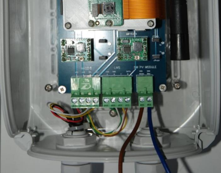

Certamente, ho provato a fare i compiti e ho messo giù una bozza da farvi correggere.
Ci saranno un prototipo 'domestico' per provare le varie funzioni, e uno da 'campo' che effettivamente uscirà all'esterno.
Una buona parte dei componenti e dei collegamenti sarà in comune, ma una parte sarà necessariamente diversa (è dopo queste righe)
Al momento il prototipo domestico prevederebbe:
Alimentati direttamente dal pi tramite GPIO:
- camera
- sensore termico (con un resistore di pull-up sulla linea dati)
Alimentati (o meglio, autorizzati a ricevere alimentazione) dal pi tramite relé:
- amplificatore (max 50 w + 50w / 24 v = 2.400 mA)
- faretto led infrarossi (12v, 400mA)
- faretto led normale (10 w / 12v = 830 mA)
- resistenza (disponibile in diversi ohm, che scegliamo?)
- modulo di trasmissione (normalmente sono a 3.3 o 5v, ma potrebbero esserci dei picchi di tensione durante la trasmissione che suggerirebbero di collegarlo tramite relè)
Come alimentatore la bozza prevederebbe:
- Mean Well LRS-150-24
https://store.ledpro.it/prodotti-led/alimentatori-strisce-led/alimentatori-meanwell/alimentatore-lrs-24v-150w-ip20.html?gad_source=1&gad_campaignid=16999757028
e quindi lo schema sarebbe:
- amplificatore (24 V): alimentato direttamente dall’alimentatore
- faretto led normale (12v): alimentato tramite convertitore dc-dc step down
- faretto led infrarossi (12v): alimentato tramite convertitore dc-dc step down
- resistenza (da decidere gli ohm)
- pi (5v): alimentato tramite convertitore dc-dc step down
- modulo trasmissione (probabilmente 5v): alimentato tramite convertitore dc-dc step down
- diodi di protezione flyback, 1 su ogni relè (è la prima volta che li sento quindi chiedo conferma a voi, io ero rimasto ai fusibili)

L'interruttore l'ho sempre immaginato interno alla scocca ma chiedo a voi se è più logico metterlo fuori (mettendolo comunque in una scatola a prova di pioggia in modo da renderlo irraggiungibile da eventuali bontemponi)
Sì pensavo proprio di sì, dal basso come nel caso che allego in fotografia

Il cavo di alimentazione transiterà nel contenitore tramite un pressacavo?
