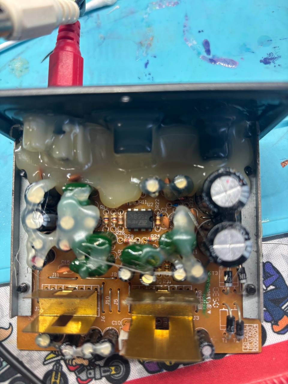

Ma le saldature sono tutte a posto? Le hai controllate 2 volte?
Magari una foto più dettagliata e con buona luce potrebbe rivelare l'arcano

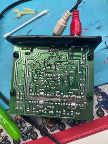

Ok ho fatto un po' di pasticci :| ma d'altra parte sbagliando si impara
Ho rinfrescato le saldature di diversi connettori, anche se non mi sembravano fredde. Nel farlo ho fatto un vero porcile e ho cortocircuitato due piedini e per fare pulizia ovviamente ho grattato via la pista
...per poi accorgermi che quei due piedini erano L.GND e R.GND ed andavano cortocircuitati eccome mannaggia la miseria. Non vi dico per riconnetterli, ho fatto un disastro ancora peggio, allagando tutto e poi...vabé alla fine ho sistemato tutto. Non vincerò il premio saldatore dell'anno 2025, magari l'anno prossimo
Lezione imparata: la prossima volta controlla i pin PRIMA di togliere lo stagno vecchio -_-
Comunque, il singhiozzo di 20db sulla cassa rimane e adesso è una questione di principio. Vi posto le foto del circuito così magari mi consigliate come procedere e nel frattempo, se vi va, darmi anche due dritte per "capirlo"?
