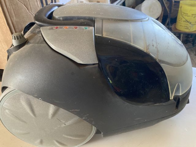

Salve,
chiedo info per un'aspirapolvere a vapore TPA IMPEX SW3
se mi potete aiutare a capire come mai con il tempo sta aspirando sempre meno.
Per capirci fa molta fatica ad aspirare anche i sassolini di piccole dimensioni.
Premetto che ho pulito tutti i filtri ma la cosa strana e che senza il tubo collegato sembra che vada meno in sofferenza il motore,
ho la strana sensazione che il motore abbia perso forza e credo che non convenga cambiarlo.
Allego alcune foto per capire al meglio il modello.
Grazie in anticipo per chi mi potrà dare suggerimenti.
Aspirapolvere a vapore TPA IMPEX SW3

graziano68 ha scritto:Salve,
In genere non passa aria molto bene dai canali di aspirazione compreso spazzola, bastone e tubo.
Spero che se i filtri sono in carta, non tu li abbia lavati. vanno sostituiti.
Se senza tubo aspira bene, lo senti mettendo la mano davanti alla bocchetta di aspirazione, è il tubo intasato o c'è qualcosa nel percorso.
Il motore non perde forza.

setteali ha scritto:In genere non passa aria molto bene dai canali di aspirazione compreso spazzola, bastone e tubo.
Pulito tutto e tutto libero
Li ho propio tolti per capire se erano quelli

E' tutto libero, ma con tutti i pezzi rimontati, non aspira.
Il motore gira bene ed alla stesa velocità sia completo di accessori che senza ?
Non è che ha la turbina con un settore staccato?

setteali ha scritto:Non è che ha la turbina con un settore staccato?
Che cosa intende per "settore staccato"?

Intendo i vari strati che la formano, dove sono montate le palette, i divisori . Non è un ventilatore, ma è un po' più complesso. A volte si distacca un settore e non aspira più.
Ma comunque non è facile ripararla, vendono il motore completo. Era solo per farti capire un punto difettoso.
