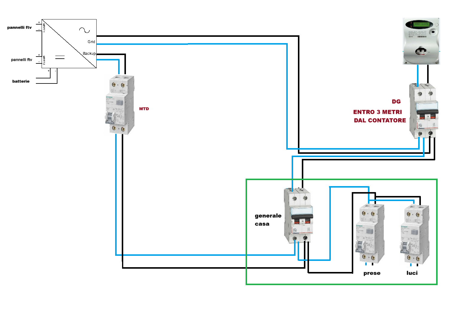

[22] Re: Utilizzo di batterie in assenza di rete
Messaggioda Foto Utentesisu70 » 3 mag 2025, 14:01
Blaster ha scritto:Ho corretto lo schema che ho postato in precedenza. Ci siamo oppure devo apportare ulteriori modifiche?
Comincia col mettere tutto "in cascata" nel seguente ordine:
Contatore == DG ==== MTD == GRID-BACKUP ==== Centralino (col Generale casa e tutto il resto)
Poi io aggiungerei comunque un MT se la linea tra inverter e centralino è lunga:
Contatore == DG ==== MTD == GRID-BACKUP == MT ==== Centralino (col Generale casa e tutto il resto)
Foto Utentesisu70
265 3 4
Messaggi: 590
Iscritto il: 20 apr 2023, 22:13
[23] Re: Utilizzo di batterie in assenza di rete
Messaggioda Foto UtenteBlaster » 16 mag 2025, 11:11
allego nuovo schemino in cui ho collegato l'uscita GRID dell'inverter al DG sotto contatore e la porta BACK-UP al generale di casa per alimentare tutti i carichi. Ci siamo adesso?
Foto UtenteBlaster
20 1 5
Messaggi: 168
Iscritto il: 14 apr 2018, 18:07
[24] Re: Utilizzo di batterie in assenza di rete
Messaggioda Foto UtenteGioArca67 » 16 mag 2025, 17:45
Non mi sembra che tu raccolga i suggerimenti che ti vengono dati.
Il collegamento fra generale casa e DG non deve esserci
4.565 4 6 9
Messaggi: 4588
[25] Re: Utilizzo di batterie in assenza di rete
Messaggioda Foto UtenteBlaster » 17 mag 2025, 17:07
GioArca67 ha scritto:Non mi sembra che tu raccolga i suggerimenti che ti vengono dati.
Avevo mantenuto il collegamento DG-generale di casa semplicemente perché ero leggermente dubbioso su quanto affermato da sisu70 in merito all'interruttore di bypass interno all'inverter che mette in parallelo la porta grid con la porta backup qualora l'inverter si guasti.

[26] Re: Utilizzo di batterie in assenza di rete
Messaggioda Foto Utentesisu70 » 18 mag 2025, 23:08
Blaster ha scritto:Avevo mantenuto il collegamento DG-generale di casa semplicemente perché ero leggermente dubbioso su quanto affermato da sisu70 in merito all'interruttore di bypass interno all'inverter che mette in parallelo la porta grid con la porta backup qualora l'inverter si guasti.
Be', almeno solo "leggermente" :D
Non è che il bypass mette in parallelo le due porte solo in caso di guasti: le tiene in parallelo praticamente sempre, tranne in caso di blackout a inverter perfettamente funzionante.

[27] Re: Utilizzo di batterie in assenza di rete
Messaggioda Foto UtenteBlaster » 24 mag 2025, 12:10
Chiaro. grazie per i suggerimenti.
