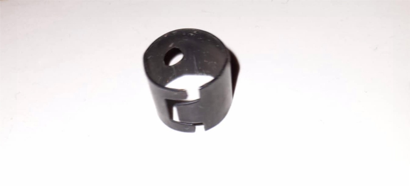

Salve, sto diventando matto per reperire delle molle tipo questa ma non so come si chiamano e come cercarle. Ne avevo in casa qualcuna di misura differente e con gli estremi di contatto di forma leggermente diversi e sempre in acciaio armonico ma non le trovo più.
Quella in foto ha un diametro interno di 9mm ed esterno di 10mm.
A me servirebbe un diametro interno di 10 o 11mm ma il problema principale è come cercarle.
Qualche consiglio?
Grazie.

[6] Re: Come reperire questo componente?
Messaggioda Foto UtenteEtemenanki » 26 mag 2025, 22:33
Potrei anche sbagliare, ovviamente, ma a me' ricorda molto una di quelle mollette che alcune impugnature per punte intercambiabili montano all'estremita' dove si infila la punta esagonale, ne avevo un paio in giro (anche se ora si sono nascoste bene, ma prima o poi le ritrovo), nel foro era posizionata una sfera di acciaio un po piu grande del foro stesso, che passava la parete del portapunte ed affacciava all'interno (con un bordino svasato per evitare che cadesse all'interno), ed era quello che faceva forza sull'esagono tenendo in posizione la punta quando la si inseriva ... ora pero' le fanno in modo piu economico, piazzando una calamita all'interno e risparmiando un po di lavorazioni.

[7] Re: Come reperire questo componente?
Messaggioda Foto Utenteclaudiocedrone » 26 mag 2025, 22:36
Sono proprio quelle dei portainserti , si usano ancora ma non so proprio quale è il nome tecnico per poterle cercare (ho appena fatto una decina di prove senza esito alcuno).

[8] Re: Come reperire questo componente?
Messaggioda Foto Utentefrankis » 26 mag 2025, 22:39
Beh quelle che avevo e che non trovo stringevano un tubetto di gomma di qualcosa che non ricordo e non so altro.
Ma il problema è come si chiamano e dove si trovano.

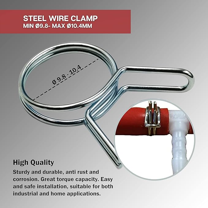

[9] Re: Come reperire questo componente?
Messaggioda Foto Utentegiuspier » 27 mag 2025, 8:01
frankis ha scritto:Beh... stringevano un tubetto di gomma di qualcosa
non ricordo
Per quella che alleghi serve l' apposita pinza che lavora al contrario . -
Per l' uso citato, negli Elettrodomestici viene molto utilizzata questa versione :
Fascetta Stringitubo bifilare a molla
Si installa con qualsiasi Pinza o Tenaglia..
Nella figura, quella da 10mm
Buona giornata !

[10] Re: Come reperire questo componente?
Messaggioda Foto UtentePietroBaima » 27 mag 2025, 8:07
Credo siano quelli che, in inglese, chiamano compression rings.
