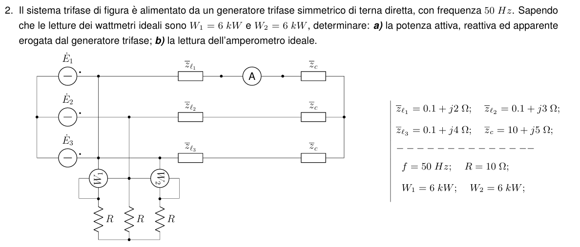

Buonasera, ho un problema nella risoluzione di questo esercizio. Non ho capito i wattmetri a quali linee sono collegati e quali informazioni utili posso ricavare dalle letture. Se qualcuno potesse darmi una mano mi sarebbe di grande aiuto.

I due wattmetri sono in inserzione Aron sul carico resistivo...
Dalle letture puoi ricavare la potenza assorbita dal carico resistivo, alla quale dovrai sommare le potenze assorbite dagli altri carichi per ricavare la potenza erogata dal generatore.

Grazie mille, la domanda era più sul come ricavare qualche dato utile tipo tensioni o correnti ma alla fine facendo 2+2 ho risolto il problema.
Per chi fosse interessato ho da prima ricavato i valori efficaci delle correnti sui resistori (poiché il carico è simmetrico ed equilibrato si può ricavare tramite la formula inversa della potenza 3*R*I_e^2=W1+W2), da cui ho ricavato i fasori moltiplicando per alpha^2 e alpha (ho presupposto che I1 fasoriale=I_eff e ricavato I_2 ed I_3 fasoriali). Ho effettuato 2 circuitazioni per ricavare V12 e V32 fasoriali, messo in serie le z_l con le z_c, trasformato i due carichi a triangolo, parallelo fase per fase, ritrasformato a stella e applicato Millman per ricavare le correnti che scorrono sui dei generatori.
Applicando il 1° principio di Kirchhoff sui nodi si ricavano le correnti di linea e per il teorema di Boucherot le potenze attive e reattive dei generatori non sono nient'altro che la somma di W1 e W2 più tutte le potenze attive e reattive delle impedenze di linea e di carico attraverso le quali si ricava anche quella apparente.
La lettura dell'amperometro è il valore efficace della corrente sulla linea 1.
I risultati sono Pg=19.3 kW, Qg=5.8 kvar, Sg=20.2 kVA, I_a=15.6 A

alexdise331 ha scritto:... I risultati sono Pg=19.3 kW, Qg=5.8 kvar, Sg=20.2 kVA, I_a=15.6 A
Mah, per quel circuito, direi che quei risultati sono completamente errati. :D

Non ne ho idea ma la soluzione data sul testo di esame è esattamente quella che viene fuori dai calcoli. Curioso di sapere il perché nel caso (sono solo al secondo anno di ingegneria abbiate pietà xD)

alexdise331 ha scritto:... Curioso di sapere il perché ...
Per capire il perché della mia affermazione è sufficiente guardare lo schema, null'altro.
... e io continuo a chiedermi: ma chi è che prepara in questo modo prove d'esame che dovrebbero essere più che controllate e "sicure", nella loro estensione. :?
... come puoi non vedere ... quel cortocircuito. ;-)

Mha!!!! Glielo diciamo che i generatori E1 e E3, nello schema dell'esercizio, sono in cto.cto. franco????
