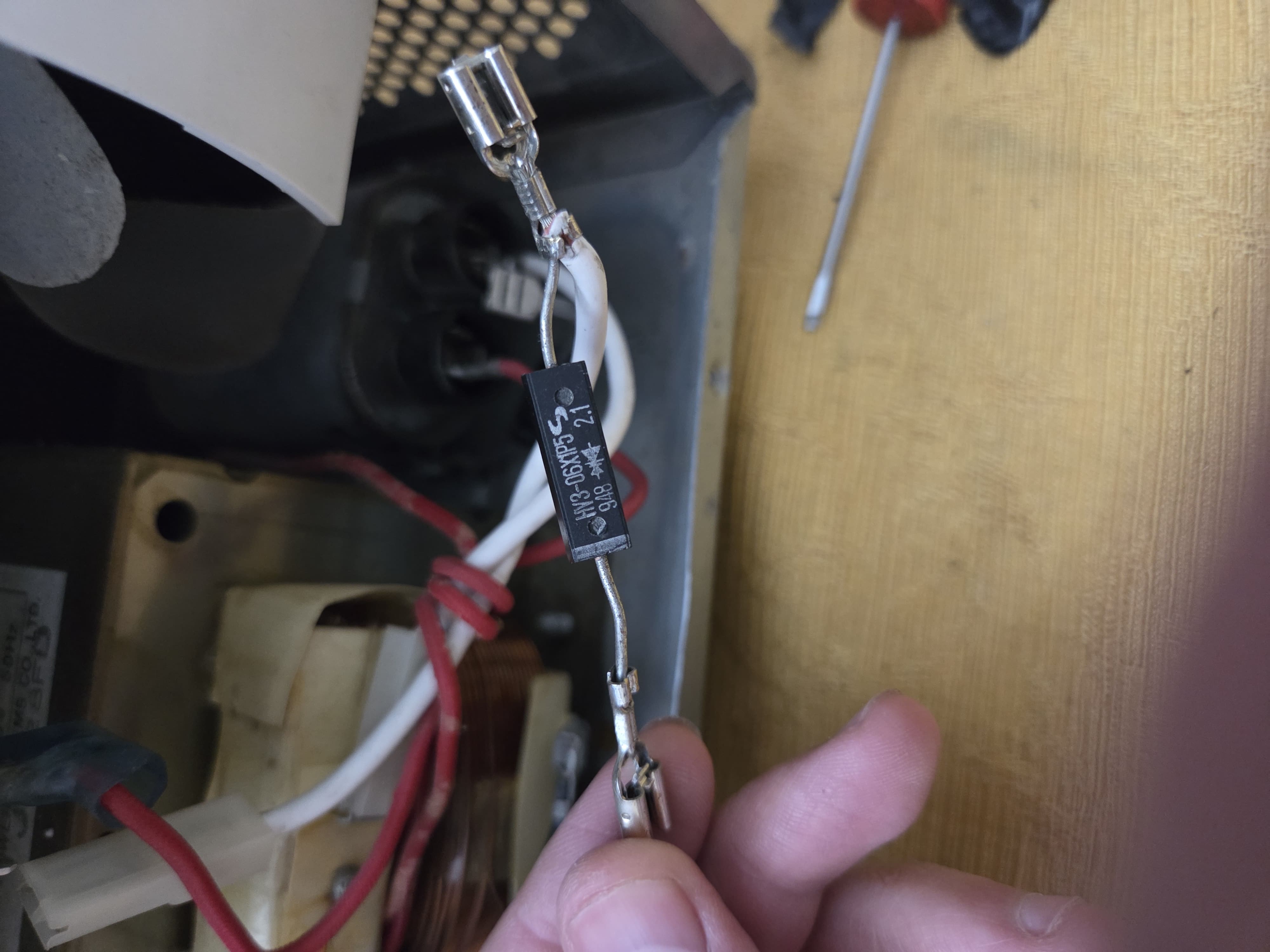

Messaggioda Foto UtenteOmi » 30 mag 2025, 21:04
Il diodo in questione che ho trovato aperto era questo in allegato. Non sono riuscito a trovare la sigla completa, così mi sono basato solo su quella iniziale HV3. Vedendo 6 volt di VF dal datasheet ho messo due batterie in serie da 3 volt per vedere se il diodo conduceva. Così ho verificato fosse aperto.

Messaggioda Foto Utentetheking0 » 30 mag 2025, 21:12
Quello è un doppio diodo.
Se hai controllato il condensatore di alta tensione non ci sono altri indiziati che il trasformatore, li purtroppo non puoi fare nulla, a prenderne uno nuovo ti consta come il forno.
Mi è già successo di vedere quei trasformatori guastarsi.

Messaggioda Foto UtenteEtemenanki » 30 mag 2025, 21:16
Quello e' il doppio diodo di protezione, di solito messo in parallelo al condensatore, vedi il disegno dei due diodi collegati in antiserie.
E' una specie di "super zener" che ha soglie di intervento diverse secondo la polarita', se le indicazioni sono standard ti servirebbero piu di 948V per farlo condurre in un senso, e piu di 2.1kV per farlo condurre nell'altro ;-) ... ma e' normale che lo misuri "aperto", sarebbe piu preoccupante se fosse in corto.
Al 99% il problema e' un altro, li dentro.
Potrebbero essere sfiammati o "cotti" i contatti all'interno del rele' che da tensione al primario del trasformatore, ad esempio, o qualche altra cosa simile.

Messaggioda Foto UtenteOmi » 30 mag 2025, 21:35
Grazie ad entrambi, effettivamente avevo il dubbio dall'immagine posta dei due diodi, però mi aveva tratto in inganno la striscia grigia che sembrava fosse un catodo.
Il relè mostrato precedentemente in foto, ripeto, è perfettamente funzionante, l'ho testato con un alimentatore a 24 V e si apriva e chiudeva regolarmente, con una resistenza tra i contatti dell'ordine dei milliohm e la bobina era 1.14kohm. Quindi probabilmente è come dice king, il trasformatore è l'indiziato principale. King a questo punto mi consiglieresti dei metodi di misura per verificare? Attualmente ho testato solo il primario e dava una resistenza di pochi ohm.

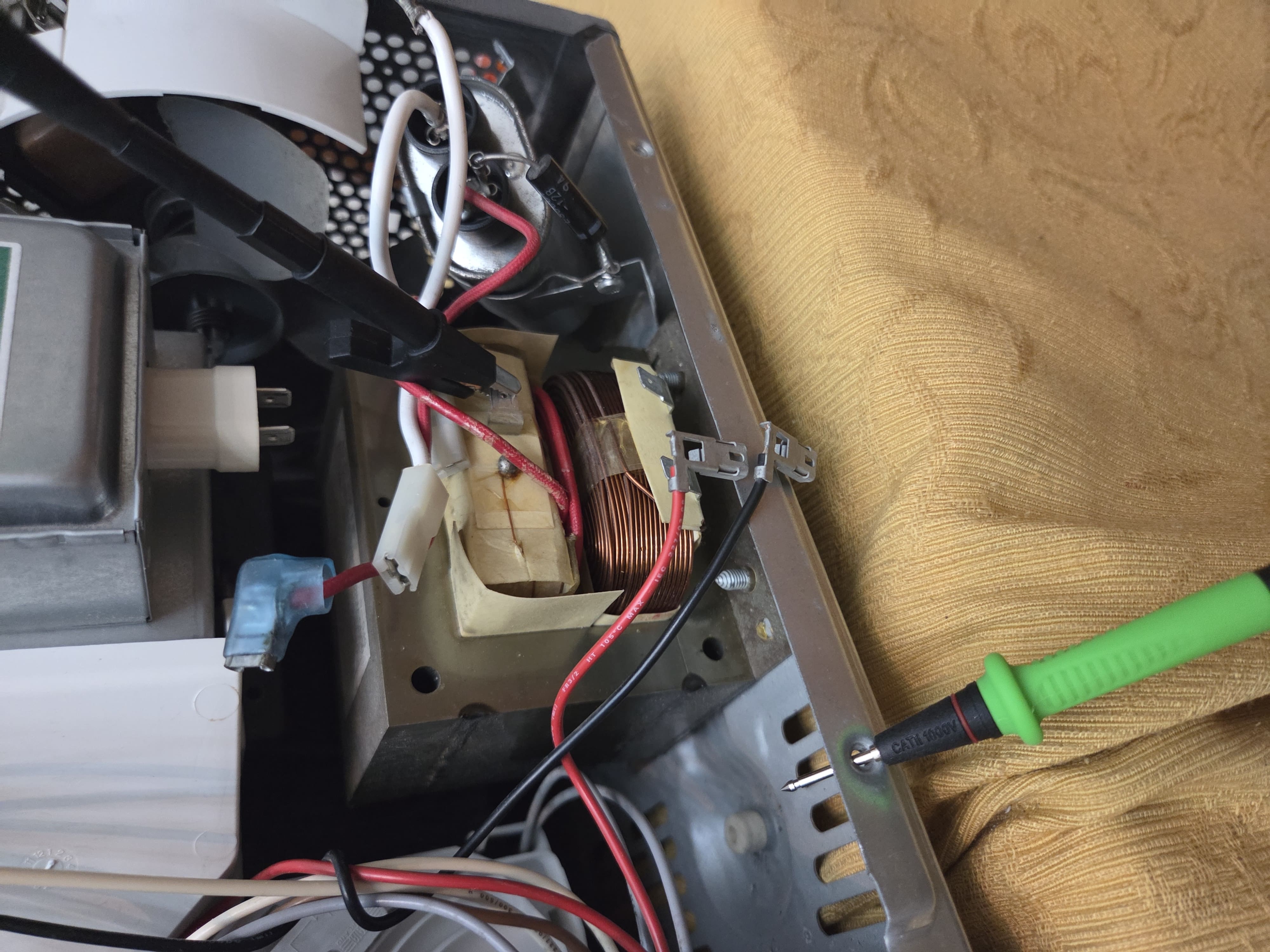

[18] Re: Riparazione microonde De Longhi
Messaggioda Foto Utentetheking0 » 30 mag 2025, 21:42
Prova a misurare la resistenza sul secondario, ma sono quasi certo che sia li il problema ormai.

Messaggioda Foto UtenteKagliostro » 30 mag 2025, 21:54
Mi pare non lo abbia ancora detto nessuno
Quei trasformatori hanno uno dei due capi dell' avvolgimento secondario collegato a massa, tenerne conto durante i controlli e le misure

[20] Re: Riparazione microonde De Longhi
Messaggioda Foto UtenteOmi » 30 mag 2025, 21:58
Allora ho misurato il secondario ponendo un puntale a massa e uno sul morsetto del trasformatore che sembra essere il secondario. E misuro 113 ohm circa.
