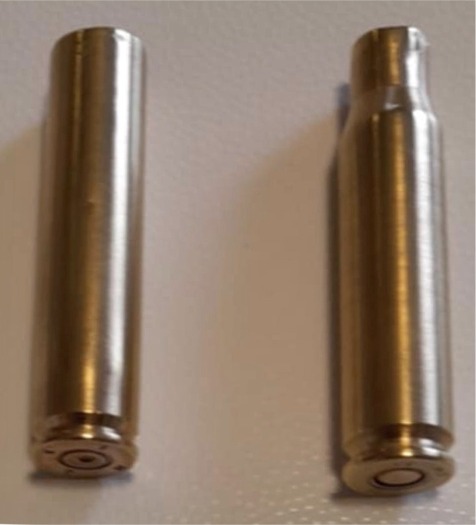

Ho parlato con un addetto alla ricarica e smaltimento.
Non è nota la composizione esatta del prodotto di decapaggio che utilizzano perché fa parte di un servizio di rifornimento nazionale come per i macchinari abbinati che sono utilizzati per il recupero dei bossoli. Mi ha accennato ad acido solforico e bicromato di potassio ma è solo una parte del composto.
Mi hanno spiegato che a loro interessa verificare che alla fine il bossolo non sia deformato e sia possibilmente pulito e lucido all’esterno. Questo perché riduce il rischio di inceppamenti, mentre a me la pulizia esterna non interessa. Non sono molto interessati all’interno del bossolo perché non crea problemi quando i bossoli sono recenti. Inoltre per rimuovere detriti interni non conviene insistere con prodotti corrosivi perché il modo casalingo migliore, anche se lento, è lasciarli a bagno nell’acqua fino allentamento delle concrezioni interne. L’insistenza con gli acidi finirebbe per rimuovere la ramatura interna modificando il diametro interno che per me non è irrilevante.
Tuttavia per guadagnare tempo ho forzato la procedura lasciando i bossoli immersi nell’aceto per tutta la notte e questa mattina erano belli lucidi e a quel punto il nero corposo interno si poteva togliere con il cottonfioc. Ora all’interno si vede il rame e mi hanno consigliato di immergerli nel diluente per una sgrassatura completa a beneficio futuro del collante da utilizzare.

No no Kagliostro, intendevo dire proprio ramato. La ramatura interna dei bossoli avviene attraverso un processo galvanico.
Alcuni bossoli militari vengono ramati internamente per migliorare la resistenza alla corrosione e ottimizzare la combustione del propellente, mentre altri sono semplicemente realizzati in ottone senza trattamenti aggiuntivi. Le munizioni destinate a condizioni estreme o a sistemi d'arma particolari possono avere trattamenti specifici. I miei sono (erano) ramati ma l’aceto ha rimosso la ramatura.
Comunque come misura vanno bene ugualmente. Per sicurezza farò dei piccoli fori nel bossolo per farlo aggrappare meglio alla colla (tecnica Etemenanki).
Allego le immagini dei bossoli che non sono identici ma le dimensioni esterne del bossolo sono compatibili con la modifica in lavorazione. Il bossolo tagliato all’altezza delle spalle è già accertato che è adatto come interno, una volta tagliato ulteriormente e sagomato in misura.
