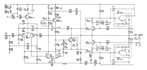

Tornando ora a noi, dalla mia esperienza è emerso che lo stadio differenziale all'ingresso degli amplificatori va tenuto ragionevolmente il più semplice possibile e che ogni sua complicazione (cascodi, doppi differenziali in cascata, complementarizzazioni ecc.) va adottata con le pinze e a ragion veduta, soprattutto quando di fatto si va a costruire una doppia catena di amplificazione convergente su un'unica uscita single ended - In figura uno schema d'esempio derivato da un vecchio ampli integrato della Grundig (prima metà degli anni ottanta)
(nello schema originale è stato omesso un pallino sul collegamento della base di T16 - un BC560B - grazie a
IsidoroKZ per avermelo segnalato)
Lo schema è uno dei tanti dello stesso genere che circolavano all'epoca (altri esempi si ritrovano in alcuni Kenwood e in alcuni circuiti proposti dalla Hitachi - da cui in fondo derivano - per i suoi MOSFET di potenza) e di cui vanno notate le numerose compensazioni locali adottate non solo per stabilizzare l'amplificatore ma soprattutto per assicurare che i diversi percorsi del segnale abbiano gli stessi tempi di percorrenza. Come si può immaginare, non sono esattamente una passeggiata da calibrare e, nonostante la cura postavi, il rischio che qualche instabilità "scappi" dalla gabbia delle compensazioni rimane piuttosto importante. Al giorno d'oggi, quando sono ancora usati, questi schemi si usano solo se e dove veramente servono, non certo per un amplificatore audio.

Nel tempo si sono tentate varie strade per cercare di migliorare le caratteristiche degli stadi differenziali di ingresso degli amplificatori audio (si veda tra quelli descritti Douglas Self nei suoi libri) ma alla fine della fiera, oltre alle volte a introdurre nuovi problemi e instabilità proprie, si sono rivelate per lo più complicazioni inutili dai benefici abbastanza trascurabili. L'unica tra queste (peraltro la più semplice) che ha retto realmente la prova del tempo è il cascode, soprattutto per l'utilissimo aspetto pratico di poter combinare in un unico "supertransistor" le buone caratteristiche di molti transistor di segnale, ottimi in tutto tranne che nelle tensioni di lavoro, con la robustezza di buoni planari come i BD137 e analoghi usati come stadi di uscita.

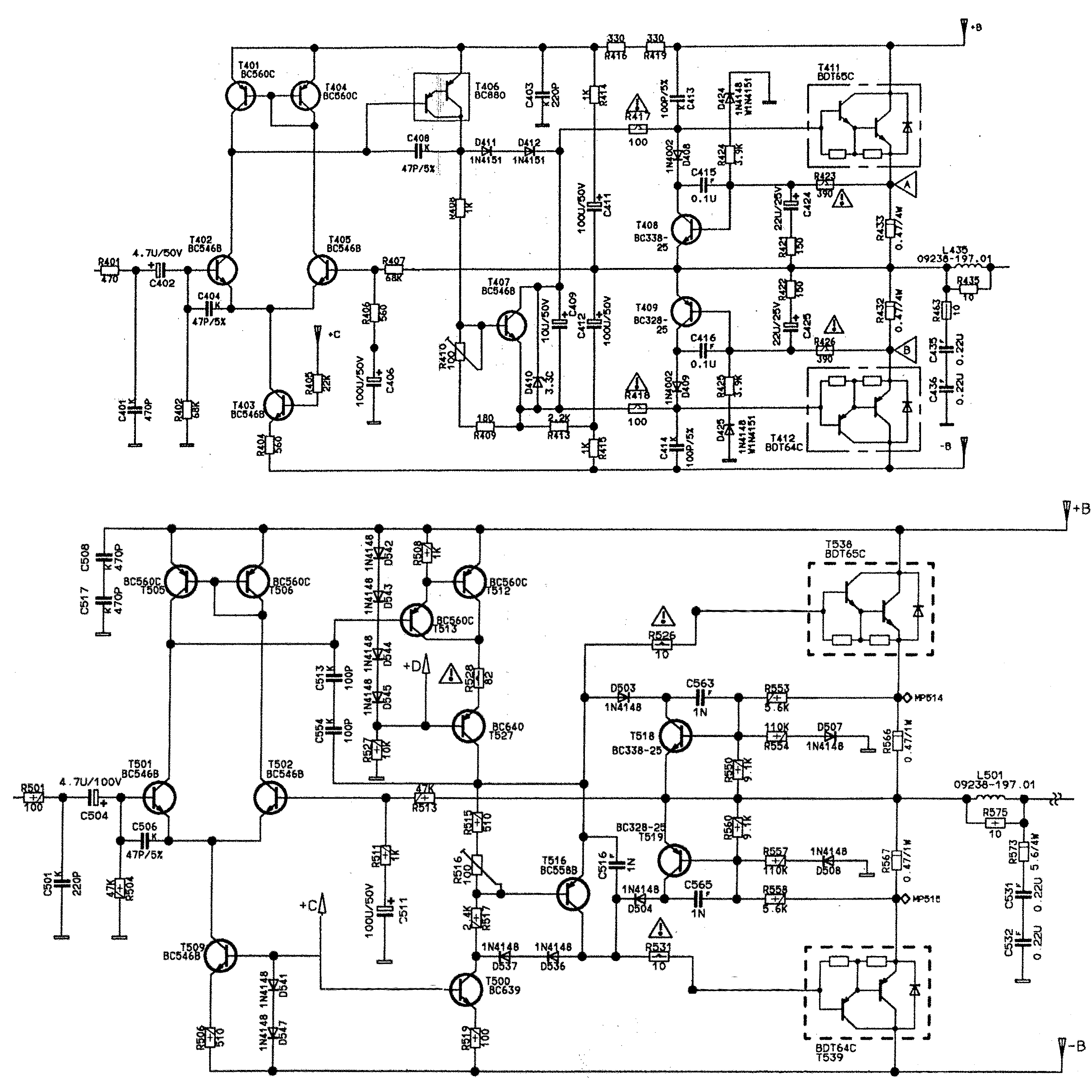

Nella maggioranza dei casi, salvo che in quelli dove è davvero richiesta una potenza di uscita molto elevata, lo schema tipico di uno stadio di uscita è grosso modo una delle due varianti proposte (con rete di bootstrap o generatore di corrente a caricare il VAS) nella figura sottostante:
Si tratta di uno schema abbastanza moderno ma assolutamente convenzionale in cui l'unico accenno (minimo) di sofisticazione è il carico attivo del differenziale che esce in single-ended a pilotare lo stadio seguente, il VAS. E checché ne pensino gli audiofili, è anche uno schema su cui ha poco senso stare a cavillare: fa il suo mestiere onestamente senza grandi pretese ma senza nemmeno deludere le aspettative minime che oggi si possono avere su un buon amplificatore audio domestico. Lo prendi, lo colleghi, l'accendi e va. Fine della storia.
