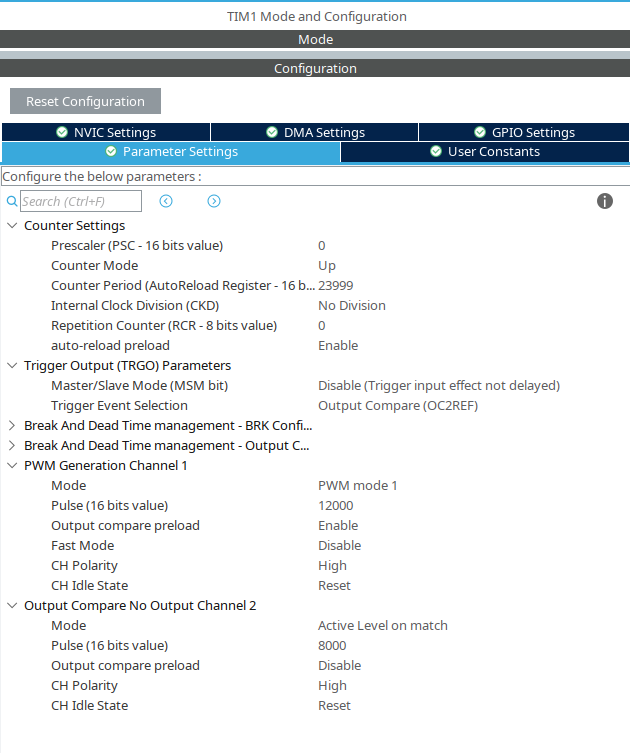

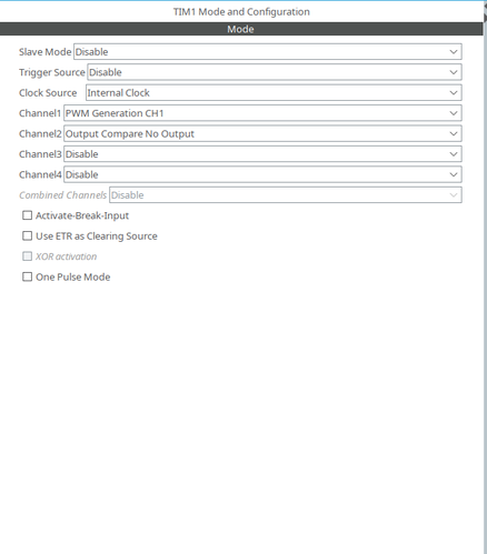

Messaggioda Foto UtenteHad3s » 16 giu 2025, 18:55
Salve, come ho asserito nel precedente messaggio il PWM master/slave funziona con due segnali PWM in uscita in quadratura sulle due porte da TIM1 e TIM2 (che sono riuscito a sistemare ( frequenza di clock a 48 MHz, allego immagini delle settings di TIM1 da cube ide)), sto tentando di implementare una funzione che cambia la frequenza dei due segnali, riportata di seguito:

al momento sto cercando ancora di far partire la funzione gestendola con un interrupt, se ci sono considerazioni sulla funzione così come riportata, sono tutt'orecchi.
Modo operativo di TIM1
Configuration settings di TIM1

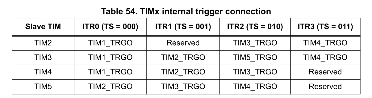

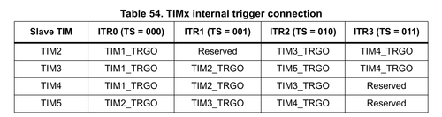

allego anche la tabella che riporta l'ordine delle connessioni tra i timer in modalità trigger
tabella dal reference manual del stm32f401x
