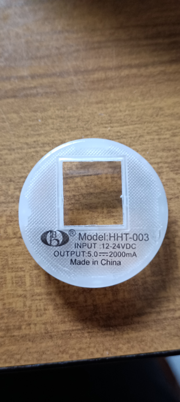

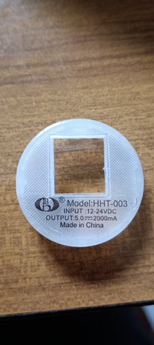

Ho parto il mio caricatore per auto USB cinese rotto da tempo
Il guasto era legato al distacco di uan piazzola dovuta a una sollecitaizoen meccanica
E ci sarebbe da dire su come fanno le cose ....

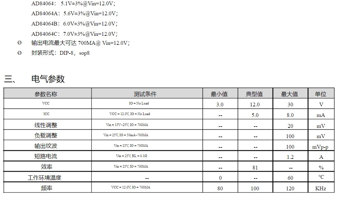

Esaminando il circuito un banale DC/DC stepdown si scopre che
Questo è il tappo del caricatore due porte USB (Nel buco escono le due prese USB)
E questo è il datasheet del componente (Cinese ma si capisce)
Non serve commentare

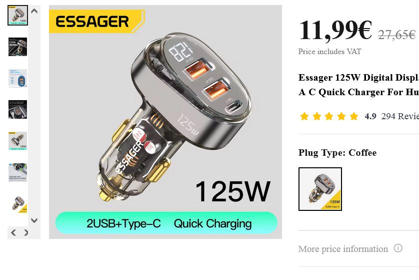

pusillus ha scritto:... ESSAGER ...
Non so gli altri due, ma questo era fra quelli che ho provato, ed e' una truffa, "125W cinesi", sui 5V intorno a 2.5A inizia a calare la tensione, e prima di raggiungere i 3A si siede del tutto, inoltre collegandoci il Samsung impostato su "quick charge" (dove dovrebbe comunicare con il caricatore e dirgli di passare a carica rapida), non va in "quick charge, ma si limita al 5V e 2A classico (uso uno di questi cosi per testarne le uscite, insieme ad un carico variabile e ad un vecchio cell che non uso).
