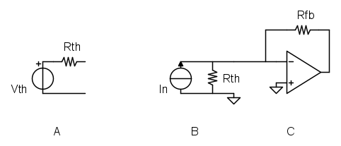

In questo thread ho letto delle cose che non mi piacciono molto, del tipo la termocoppia esce in corrente, oppure da` molta piu` corrente che tensione (!)...
Direi che si debbano tenere presenti i signori Thévenin e Norton, anzi i veri scopritori Helmholtz e Mayer (un altro esempio della perversa legge di Stigler, cosi`
RenzoDF non protesta troppo
La termocoppia e` una sorgente "elettrica" che puo` essere rappresentata sia con un equivalente serie sia con uno parallelo. Il fenomeno fisico sottostante genera una tensione, per cui puo` venire in mente di rappresentarla con una sorgente di tensione e resistenza in serie, come in figura A
La tensione a vuoto generata dalla termocoppia Vth va, come diceva
Jackd, da 0V a -20mV circa. La resistenza in serie e` ben al di sotto di un ohm, e dipende dalla resistenza dei cavi e dal contatto dei due metalli. Se al posto del circuito serie, prendiamo l'equivalente parallelo figura B, la corrente del generatore e` data da In=Vth/Rth, quindi siamo dell'ordine dell'ampere come corrente di cortocircuito.
PERO` la resistenza in parallelo al generatore di corrente e` sempre la stessa.
Ora, se si prova a fare un convertitore corrente tensione con un operazionale, figura C, abbiamo una sorgente con una corrente elevata e resistenza parallelo molto bassa: il noise gain di quella struttura e` molto alto e l'operazionale satura, piu` altri inconvenienti, quali ad esempio la corrente dell'operazionale e` limitata...
Una soluzione l'aveva proposta
gill90 ed e` utilizzabile: si mette in serie alla termocoppia una resistenza da un centinaio di ohm e si fa un amplificatore invertente.
Una resistenza da una ventina in ohm in parallelo alla termocoppia non ha nessun effetto perche' la sua resistenza interna e` molto piu` bassa.

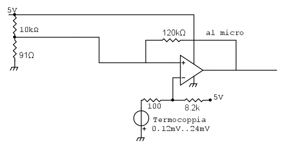

Continuo a pensare che il primo circuito proposto sia il migliore, magari con un po' di isteresi, come indicato qui
Quando la termocoppia scalda, la tensione di uscita va a 0V, mentre quando e` fredda va a 5V. Ci vuole un operazionale rail to rail in ingresso e in uscita.

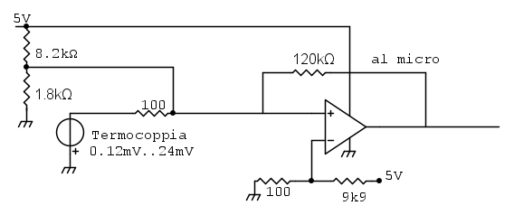

Se si vuole il circuito con logica al contrario, dovrebbe essere questo
Al solito op amp rail to rail in ingresso e uscita. Non sono molto sicuro dei conti, qualcuno puo` verificarli per favore?
In entrambi i circuiti le soglie sono a circa -10mV e -14mV e l'uscita e` un segnale logico, il comparatore con isteresi non ha bisogno di un altro comparatore dietro.
PS: dato che sono un po' taccagno, ho visto che nel primo schema si puo` risparmiare una resistenza.
Per fare il conto, rifare il disegno e postarlo mi ci e` voluto un quarto d'ora. Dato che il circuito e` fatto in un solo esemplare, risparmiare una resistenza da 1 centesimo di dollaro costa un quarto d'ora del mio tempo, che non mi pare un buon risparmio

Innanzi tutto un grosso grosso ringraziamento a tutti
IsidoroKZ il dato 0,12mV arriva da misura che ho eseguito con tester, e corrisponde a circa 25/27° in abiente (finalmente è arrivata l'estate anche in Veneto).
In rete ho trovato un indicazione che attesta una variazione media di circa 41uV/°C .
Provando col phon da 600° sono arrivato a misurare circa 24mV per cui, anche se lo prendo un pochino con le pinze non sapendo di preciso a quale temperatura sono arrivato, il dato è nello spettro del plausibile.

Se con il phon arrivi a 24mV, con la fiamma potresti arrivare a 50mV circa. Puoi provare a misurare che cosa viene fuori? Probabilmente saranno da spostare le soglie e magari allargare un po' l'isteresi.
Misura e fammi sapere, che ricalcolo le resistenze. Quale dei due ti serve?. Con la fiamma vuoi uscita alta o bassa?
L'operazionale deve essere rail-to-rail sia all'ingresso che all'uscita. Per fare le prove puoi anche usare un LM358, poi pero` suggerirei di prendere qualcosa di meglio. Anche la microchip fa degli op amp cmos che possono andare bene.

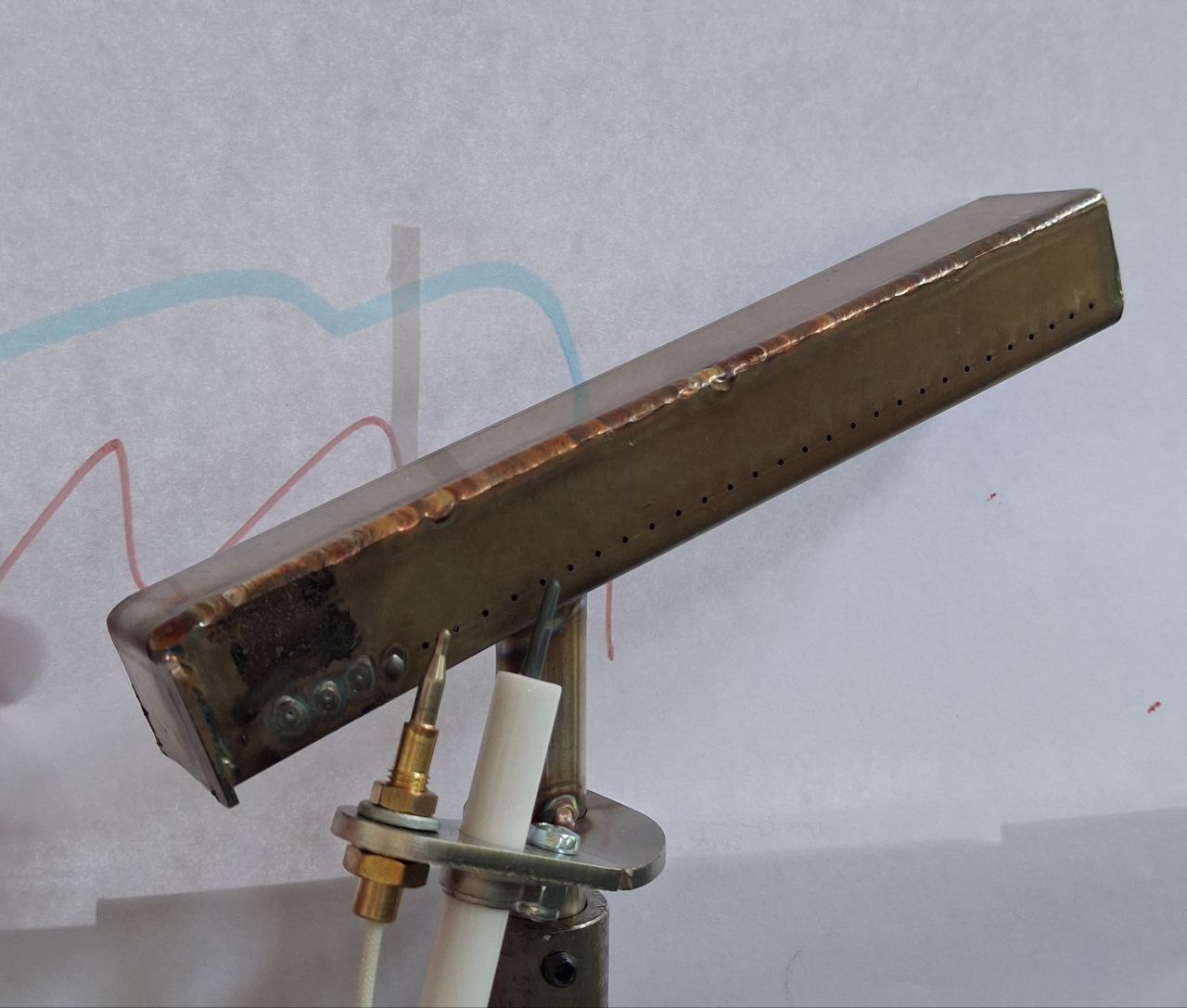

Piccolo aggiornamento solo per informare che non ho ancora avuto la possibilità di poter accendere la fiamma e fare le misure.
Per togliere un po di curiosità senza infrangere il riserbo, posso dire che c'è un processo elettro-chimico, che produce dei vapori, che vengono accesi in un bruciatore.
Nella foto bruciatore (sbagliato - motivo del ritardo...) , con candeletta e sensore.
Appena i meccanici fanno le correzioni spero di poter giocare anche io
