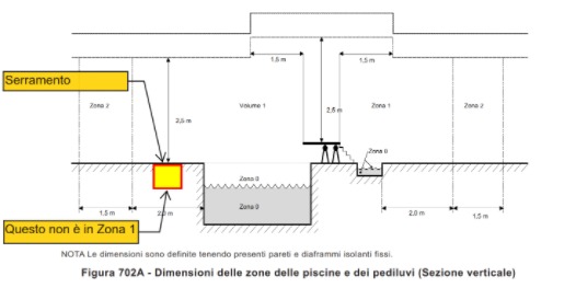

Sicuro zona 1? La zona 1 parte dal pavimento.

Per chiarezza, questo pozzetto con la pompa lo vogliono mettere a circa un metro dal bordo piscina

Messaggioda Foto UtenteDanielex » 9 giu 2025, 12:24
La zona 1 è delimitata dal pavimento o dalla superficie dove le persone possono sostare.

Messaggioda Foto UtenteGoofy » 9 giu 2025, 13:35
La zona 1 arriva(va? Non ho controllato se ci sono state varianti) a 2 m dalla vasca, in pianta.
P.S. Ho controllato, non è variato.

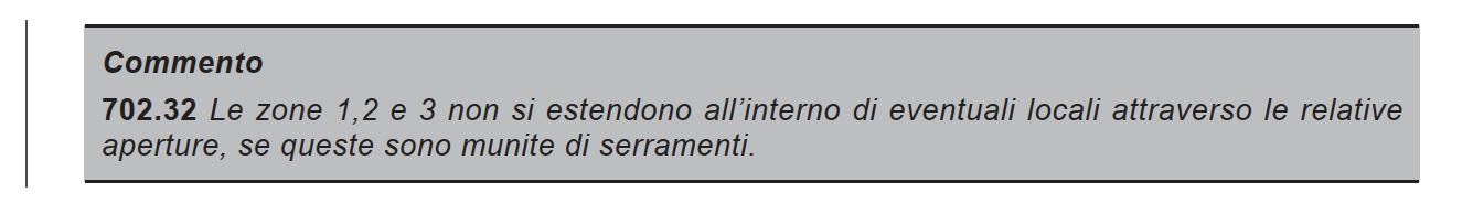

Ora c'è il commento
che esclude l'estensione della zona 2 al "locale pompa" (pozzetto chiuso con serramento.
Credo ci sia un errore e le zone invece che 1-2-3 vadano intese come 0-1-2, la zona 3 non l'ho mai sentita prima per le piscine.
C'è per i bagni, e lo stesso commento è riportato nel capitolo 701

Messaggioda Foto UtenteDanielex » 9 giu 2025, 13:45
D'accordo, ma il limite inferiore è dato dalla superficie sulla quale le persone possono sostare.
Se la pompa è nel pozzetto non è sicuramente in zona 1 (a maggior ragione se rendi il pozzetto apribile con chiave o attrezzo.

Messaggioda Foto UtenteGoofy » 9 giu 2025, 13:47
Danielex ha scritto:D'accordo, ma il limite inferiore è dato dalla superficie sulla quale le persone possono sostare.
:ok:

Messaggioda Foto UtenteGiuliano58 » 10 giu 2025, 9:03
:ok:
Benissimo, adesso è tutto chiaro!
Farò mettere un serramento al pozzetto.
Grazie a tutti!!
