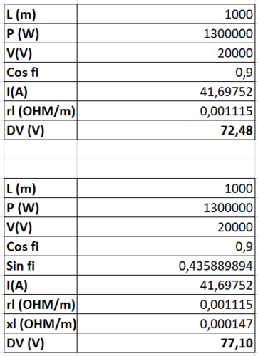

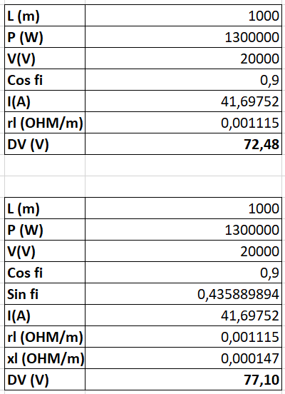

Grazie mille!
Adesso mi trovo con i suoi risultati
