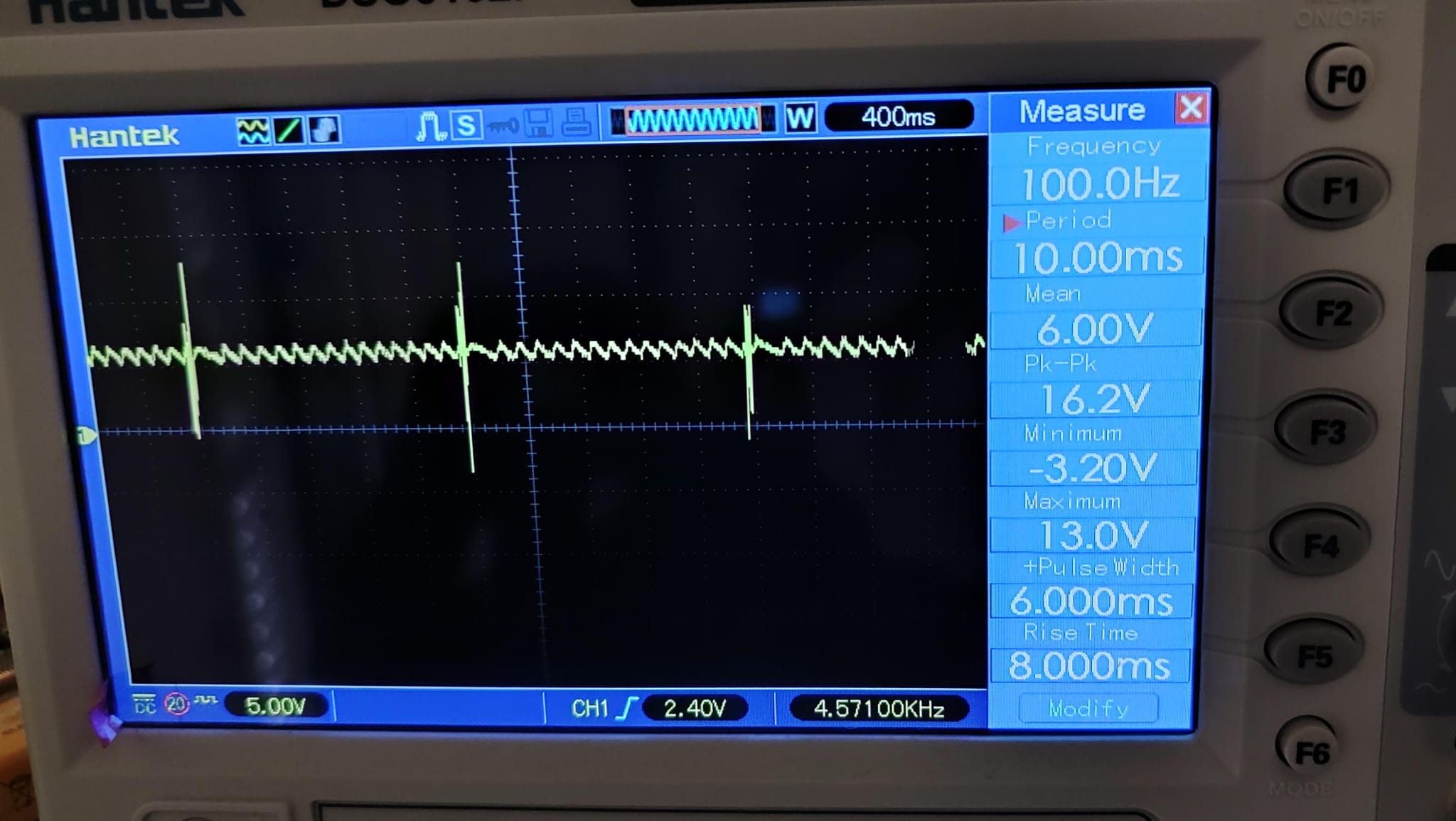

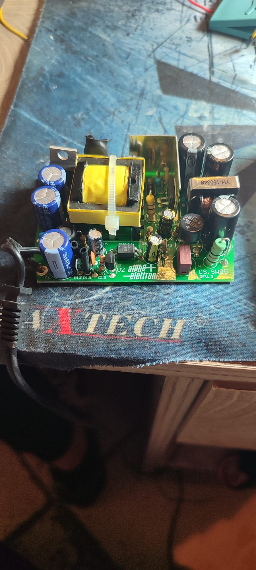

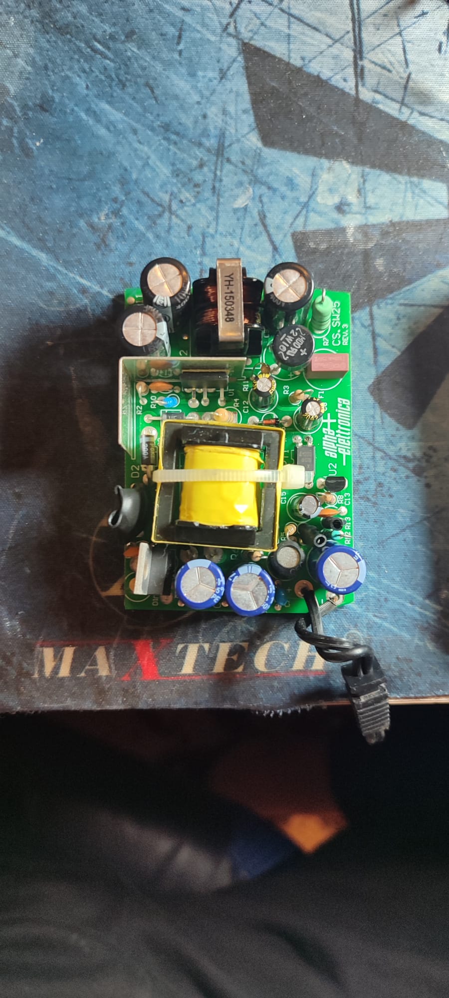

Sto avendo problemi con questo alimentatore prodotto da Alpha elettronica da 12v 2.1A - il problema è che l'alimentatore non eroga più 12v stabilizzati o meglio eroga in uscita una tensione di 10v oscillante da 10.2 a 10.9v con picchi periodici di 25 e più volt! come si può notare dalla foto dell'oscilloscopio. Premetto che tutte le prove sono state fatte senza tensione, sia perché non dispongo di una mano ferma e sia perché non ho un trasformatore di isolamento. Comunque ho pensato subito ad un problema di filtraggio specie sul secondario o a qualche problema sul fotoaccoppiatore PC817 e il TL431. Infatti dapprima ho testato in circuit qualche componente poi per essere sicuro della misurazione alcuni li ho dissaldati e testati fuori. Il fotoaccoppiatore è buono, il TL431 dovrebbe essere anch'esso buono (provata la giunzione). Ho poi provato la batteria di condensatori da 470uF 35v sul secondario e sia per quanto riguarda capacità che ESR sono buoni. Ho provato cosi anche gli altri condensatori di contorno sulla scheda e non ho ravvisato problemi. Ho provato tutti i diodi, compreso quello sul secondario in formato TO220 che è un U820G e il ponte di Graetz ed è tutto ok con la prova giunzione. Ho provato anche la batteria di condensatori di livellamento sul primario e anche questi sembrano ok (10uF 400v), ho fatto un po' il giro di tutti i resistori e anche qui non ho ravvisato problematiche. L'unico componente quindi potrebbe essere l'integrato TOP254EN però prima di acquistarlo da Mouser o Farnell ho pensato di scrivere qui, perché un vostro consiglio su cosa continuare a testare è sempre apprezzabile. Grazie mille in anticipo per eventuali suggerimenti!
PS. Non ho potuto testare gli Henry (o meglio gli uH) del induttore sul secondario e della bobina di modo comune perché non ho strumenti adatti, ho testato in ohm e non mi sembra ci siano interruzioni. Inoltre lato saldature piste e saldature buone. Nessun componente SMD.

La scala ascisse dell'immagine oscillo non è chiara, i picchi avvengono ogni 5x400 ms = 2 secondi?

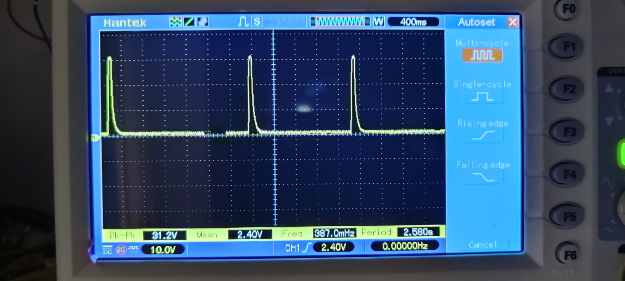

Grazie anche a te Marco per la risposta. Sì la misura è a vuoto. Ho messo ora un carico da 30 ohm e c'è un cambiamento; ti allego sia la foto senza e con carico.

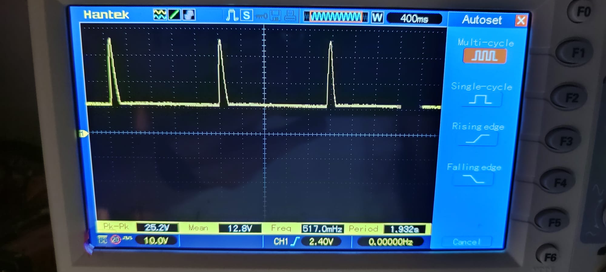

Sarebbe interessante vedere su oscilloscopio anche il pin di controllo C (dovrebbe essere pin 3) per capire come si sta comportando il loop.

Ciao grazie per la risposta; sì, mi sono messo sul emettitore dell'opto che è collegato al pin di controllo C che dal datasheet risulta essere proprio il 3. E questo è il risultato.
Approfitto anche per segnalare che ho eseguito il test del TL431 fuori dal circuito, l'ho fatto a 5v con un partitore di due resistenze 1k sul pin 1, pin 2 a GND, catodo di un led rosso 5mm sul pin 3 e il suo anodo attraverso un resistore da 330ohm verso i 5v. Tutto ok, funziona.
Guardando il datasheet, fig.11, si comporta come se non riuscisse a ricevere la corrente di autosostentamento dall'optocoupler. Non rileva la chiusura del loop a secondario, o comunque non riesce a assorbire la corrente necessaria dall'ausiliario.
