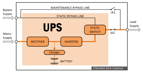

Messaggioda Foto UtenteNoNickName » 11 giu 2025, 10:05
sonusfaber ha scritto:Se così' fosse, quando giro da uno all'altro non so se i carichi collegati ne risentono...
Fatto così come l'hai descritto bruci tutto.
Immagine
Va fatto così. In presenza tensione l'UPS è già in bypass sulla rete tramite lo static switch interno. IA2 (se esiste) è chiuso, quindi tu metti in parallelo una linea di manutenzione di ulteriore bypass. Per forza di cose questa seconda linea è già sincronizzata, quindi chiudendo IA1 non succede niente.
A questo punto spegni l'UPS, togli tensione, apri IA2 o sconnetti l'UPS dal carico se non hai IA2, e lo smonti, fai quello che devi fare.
Viceversa quando devi rimetterlo in funzione.

[16] Re: Sostituzione batterie UPS
Messaggioda Foto UtenteNoNickName » 11 giu 2025, 10:29
Più correttamente lo schema di collegamento sarebbe così. La parte ombreggiata è il perimetro dell'UPS

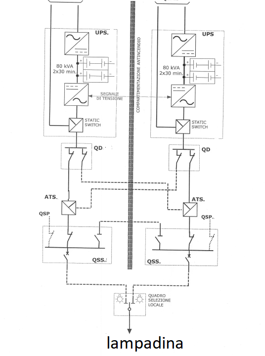

[20] Re: Sostituzione batterie UPS
Messaggioda Foto Utenteelettroigor » 11 giu 2025, 14:00
NoNickName ha scritto:Qui non stiamo alimentando delle lampadine, che se anche si spengono per 200 ms non fa niente.
Uno stop-start del genere del motore di un harddisk sputtana le testine che finiscono per graffiare i dischi, e poi buttiamo tutto nell'indifferenziata.
A parte che anche le lampadine hanno la loro sensibilità... :mrgreen:
se vai in by pass.. statico pensa a tutto la macchima, e a valle dell' UPS crei un interruttore che rialimenta l'uscita .. l'importante( fondamentale) che sia alimentato dallo stesso quadro... no buco....
Allego un esempio... delle mie luminarie.... O_/ ho parlato già troppo :mrgreen:
