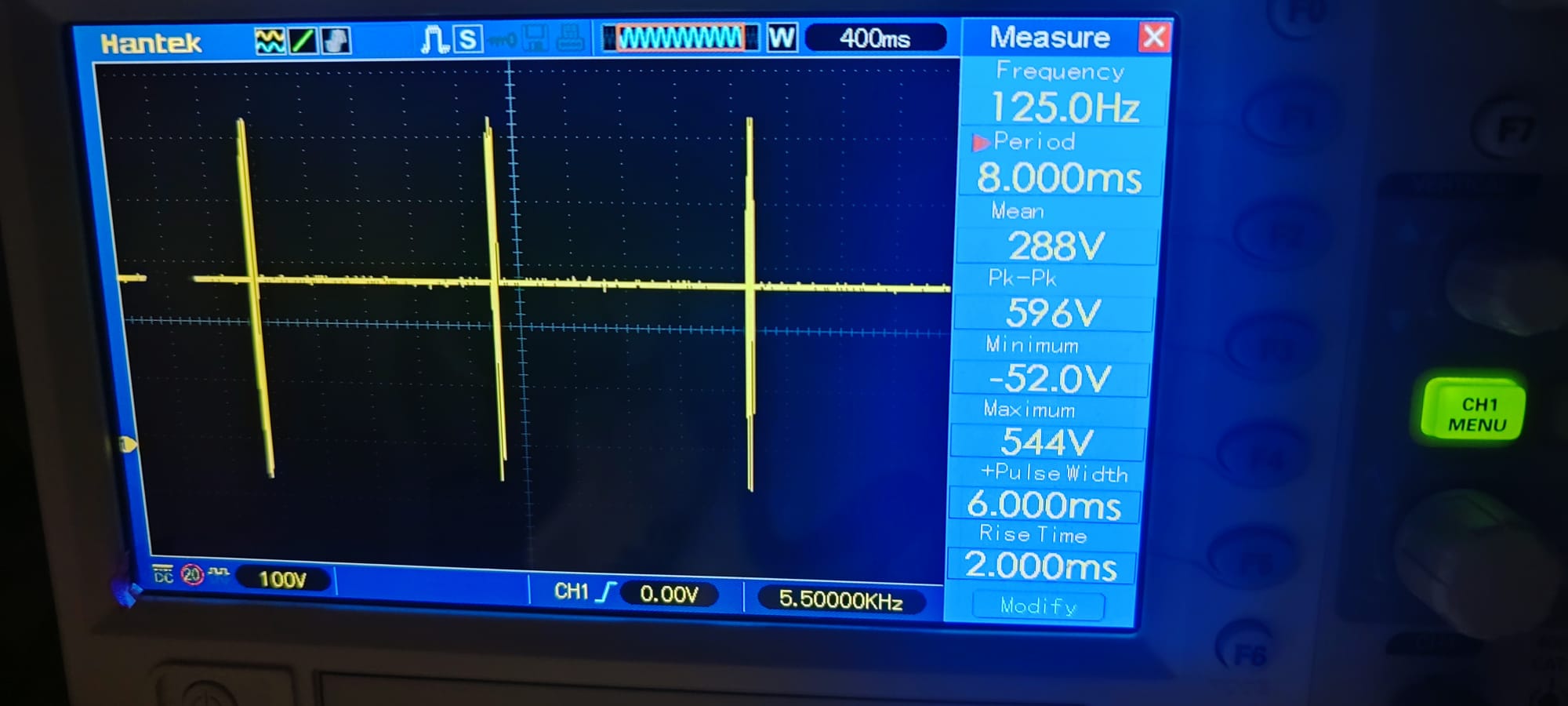

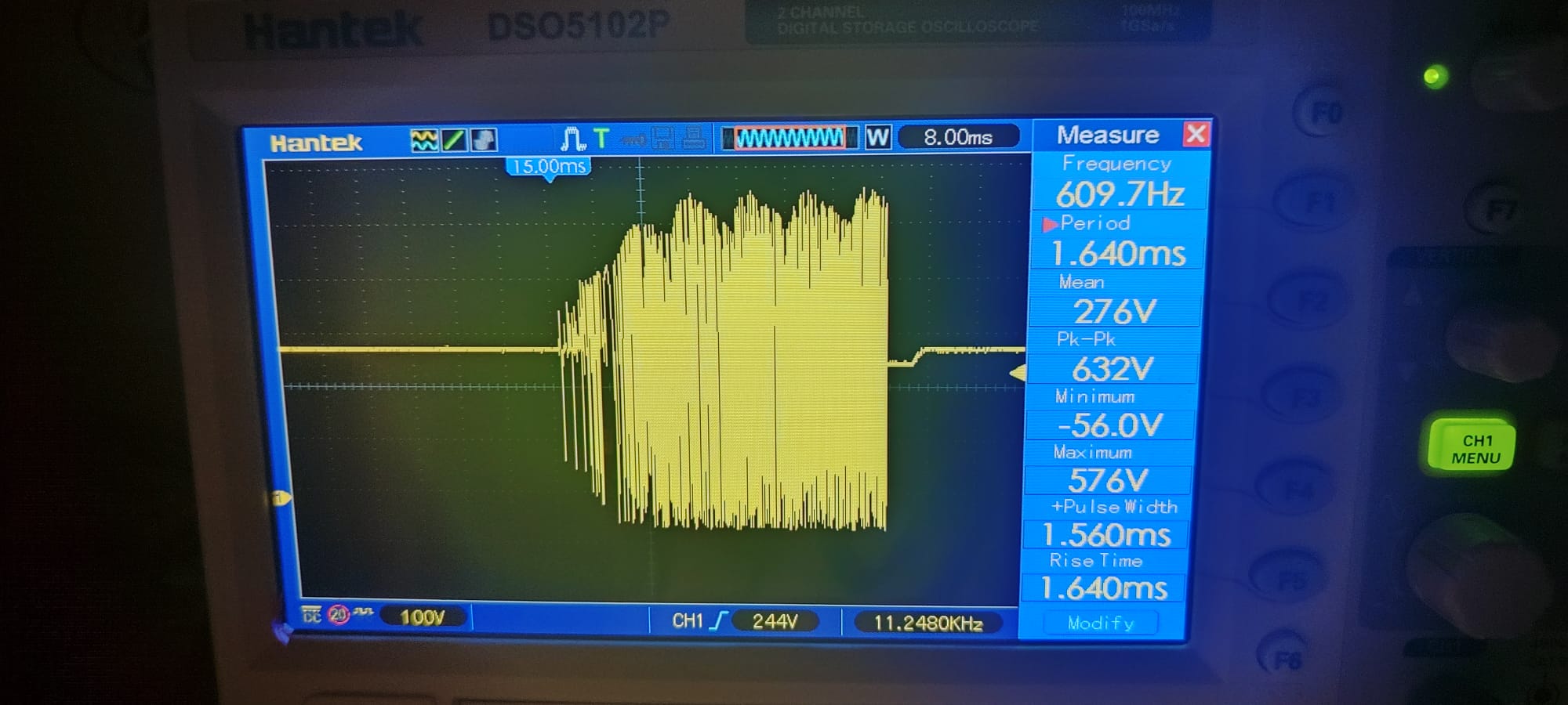

L'uscita però sale, segno che il circuito switcha ma non riesce a regolare.
Ti chiedo se riesci a prendere la forma d'onda del pin di drain D dell'integrato (magari ingrandendo nella fase in cui commuta). Occhio che c'è alta tensione, sistema prima la sonda in un punto stabile (aumenta l'attenuazione a 10x) e poi accendi il sistema.

Messaggioda Foto Utenteantodima » 12 giu 2025, 14:33
gill90 ha scritto:Ti chiedo se riesci a prendere la forma d'onda del pin di drain D dell'integrato (magari ingrandendo nella fase in cui commuta).
Fatto. In allegato le misure fatte sul pin Drain. Spero siano come richiesto.
stefanopc ha scritto:Nel tuo caso allora dovrebbe essere il pin V (1).
Appena misurato 2.89v sul pin 1
pin D seconda foto
pin D prima foto

Messaggioda Foto UtenteEtemenanki » 12 giu 2025, 18:08
Quei picchi ripetitivi molto stretti mi ricordano il comportamento di uno dei miei primi switching, dava un'impulsino ogni secondo circa e piu nulla, e sotto carico non c'era tensione ... salto' fuori che era la protezione integrata del chippettino che faceva tutto, che interveniva al volo ogni volta che tentava di accendersi, perche' c'era il diodo del secondario che era in corto, lui tentava di partire, ma non trovando il segnale che si aspettava andava in blocco e ritentava ciclicamente.
Potrebbe non essere la stessa cosa nel tuo caso, ma il comportamento del chip era quello, magari c'e' qualcosa in corto, o in perdita, lui cerca di partire, rileva immediatamente la condizione anomala, e si spegne subito.

Messaggioda Foto Utentegill90 » 13 giu 2025, 9:16
Curioso, commuta ma non sembra seguire la soft start.
Allora se dici che diodi e condensatori di secondario sono a posto, proviamo a valle: mi pare che tu abbia abbastanza dimestichezza, quindi prova a cercare di che famiglia è il 431 (se TL o TLV, ma credo TL), poi prendi le forme d'onda della tensione al catodo K e quella al pin di riferimento REF. Vediamo come si comporta lui.
Poi ai capi del pin di controllo C del TOP254 ci dovrebbe essere sicuramente un condensatore piccolo, e forse in parallelo un RC serie. Cosa vedi? Quei componenti lì sono ok?
