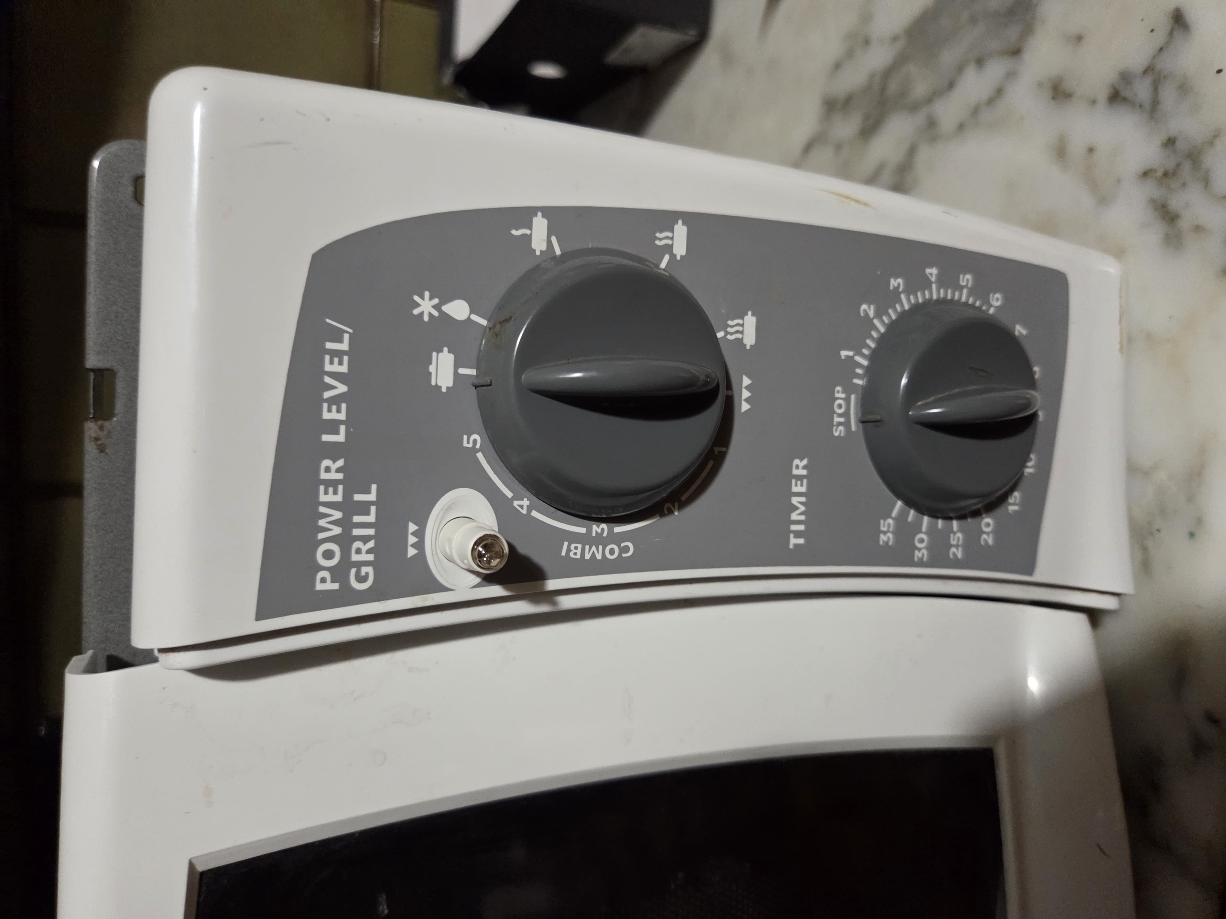

Salve a tutti e rieccomi dopo un po di tempo. Allora dopo aver rimesso il diodo e il fusibile questa è la situazione. Metto la presa e non succede nulla, appena giro il timer con il programma impostato, il microonde si avvia per un secondo, il fusibile si brucia e ritorno al problema di prima. Vi metto anche al corrente di nuove info, il pannello frontale non è una scheda elettronica, bensì è composto da un timer che ho smontato ed è una serie di ingranaggi e dalla manopola superiore dei programmi.

Ciao Kagliostro, allora il diodo non era bruciato, in quanto trattasi di super diodo ma lo persi io sbadatamente. Effettuai già dei controlli su trasformatore, magnetron e condensatore e tutto sembrava ok. Ho verificato anche gli interruttori dello sportello e sembrano funzionare.

Se hai gia controllato tutto il resto e non ci sono corti, non e' che rimanga molta roba (sicuro che gli avvolgimenti del trasformatore siano a posto e che magari non ci sia all'interno una o due spire in corto, che non sarebbero rilevabili con un normale tester ? hai provato con un ring-tester ? )
Potrebbe essere il magnetron che quando si accende, va in corto internamente, e' raro ma puo succedere, ed in quei casi e' da buttare (le forme e le dimensioni interne delle lamine e delle cavita' sono calcolate in modo molto preciso, se si fosse surriscaldato e qualcosa si fosse deformato, anche di poco, ne pregiudicherebbe la funzionalita').
Anche se si crepa un magnete (non si vedrebbe facilmente, senza smontare il magnetron per analizzarli bene, ma surriscalderebbe parecchio) o si rovinano i faston della connessione al filamento (si vedrebbe pero', apparirebbero "cotti" o con cambiamenti di colore).

Mi sa tanto di magnetron difettoso. In genere per rendersene conto, è sufficiente smontarlo e controllare se sull'antenna, il foro ha delle bruciature o picole fusioni.

A questo punto penso di rinunciarci. Visto che non può essere altro che o il trasformatore o il magnetron penso si possa rinunciare tranquillamente alla riparazione. Ringrazio tutti per l'enorme contributo nell'avermi insegnato ancora una volta, il funzionamento di qualcosa.
FERMO !!!!!!!!! Non ci lasciare sospesi ora!
Il trasformatore non può essere al 98%, in quanto il fusibile ti salta dopo 1 secondo circa.
Rimane il magnetron , è 1 minuto per controllarlo , sono solo 4 viti alle due flange, c'è soltanto il connettore al filamento da staccare.

Non sono praticon di quel tipo di raddrizzamento con il circuito clamp, però ci sarebbe di mezzo anche il condensatore

Si se il condensatoreè in corto salterebbe il fusibile, ma sarebbe più istantaneo, in ogni modo il condensatore è semplice da misurare.
