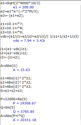

Io non ci capisco nulla ma mi pare evidente che sia sbagliato il disegno, il pallino tra E3 e W1 non ci dovrebbe essere.

Volendo poi completare, connessione errata a parte, non capisco a quali triangoli, paralleli e ritrasformazioni si riferisca l'OP.
Precisato che la lettura del secondo wattmetro è superflua (così come la frequenza), ricavata dalla potenza attiva del carico resistivo P=2*W1 il modulo delle fem dei generatori, e via Millman la tensione fra il centro stella destro e il sinistro e di conseguenza le tre correnti di linea, l'esercizio era praticamente risolto via somma delle potenze complesse.
In numeri
In numeri
