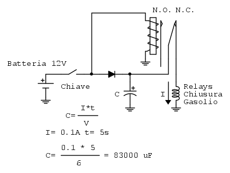

Il problema sta nello spegnimento del mezzo.
Avrei bisogno un circuito temporizzato che quando giro la chiave su off, attivi il relays chiusura gasolio, e lo disattivi dopo circa 5-10 secondi e mi consenta di non avere nessun relays sotto tensione alla fine dei 5-10 secondi.
Nemmeno il circuito stesso di questa interfaccia fra blocchetto di accensionee-relais gasolio, se possibile dovrebbe rimanere sotto tensione.
Non vorrei avere relays sotto tensione quando la chiave e' su off, ecco.

Mashinbu ha scritto:Avrei bisogno un circuito temporizzato che quando giro la chiave su off, attivi il relays chiusura gasolio, e lo disattivi dopo circa 5-10 secondi e mi consenta di non avere nessun relays sotto tensione alla fine dei 5-10 secondi.
Pare poter funzionare. Hai supposto una tensione media di 12/2 = 6 V.
Metterei un resistore da 10 ohm in serie al diodo, per limitare la corrente istantanea di carica a circa 1,2 A, forse un 1N4004 basta.
La capacità di 80000 uF è altina (esistono tali condensatori?, quanti di valore minore se ne mettono in parallelo?),
suppone che la bobina assorba 0,1 A a 12 V R bobina = 12/0,1 = 120 ohm. Se si trovassero relè adatti
con bobina da 300 ohm, la corrente si ridurrebbe e di li la capacità necessaria.
