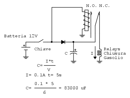

Il problema sta nello spegnimento del mezzo.
Avrei bisogno un circuito temporizzato che quando giro la chiave su off, attivi il relays chiusura gasolio, e lo disattivi dopo circa 5-10 secondi e mi consenta di non avere nessun relays sotto tensione alla fine dei 5-10 secondi.
Nemmeno il circuito stesso di questa interfaccia fra blocchetto di accensionee-relais gasolio, se possibile dovrebbe rimanere sotto tensione.
Non vorrei avere relays sotto tensione quando la chiave e' su off, ecco.
Grazie a tutti quelli che mi potranno dare due dritte.

Che simpatico rompicapo !
Il relè chiusura gasolio ha i contatti che azionano la elettrovalvola del gasolio, oppure è già lui la bobina della elettrovalvola?
Quanto è la corrente assorbita dalla elettrovalvola quando è alimentata a 24 V (presumo) ?

Il circuito si può fare sicuramente.
Servono le specifiche esatte del segnale in ingresso e del segnale desiderato in uscita.
Probabilmente è realizzabile con pochi componenti.
Sei pratico di elettronica (transistor resistenze o condensatori) o preferisci qualcosa di già pronto?

[8] Re: Attivazione relay intercettazione gasolio Caterpillar
Messaggioda Foto Utenteelfo » 20 giu 2025, 5:38
Mashinbu ha scritto:Avrei bisogno un circuito temporizzato che quando giro la chiave su off, attivi il relays chiusura gasolio, e lo disattivi dopo circa 5-10 secondi e mi consenta di non avere nessun relays sotto tensione alla fine dei 5-10 secondi.

Messaggioda Foto UtenteMarcoD » 20 giu 2025, 7:45
Pare poter funzionare. Hai supposto una tensione media di 12/2 = 6 V.
Metterei un resistore da 10 ohm in serie al diodo, per limitare la corrente istantanea di carica a circa 1,2 A, forse un 1N4004 basta.
La capacità di 80000 uF è altina (esistono tali condensatori?, quanti di valore minore se ne mettono in parallelo?), :-) suppone che la bobina assorba 0,1 A a 12 V R bobina = 12/0,1 = 120 ohm. Se si trovassero relè adatti
con bobina da 300 ohm, la corrente si ridurrebbe e di li la capacità necessaria.

Messaggioda Foto Utentestefanopc » 20 giu 2025, 9:10
Sui veicoli esistono in generale due tipi di alimentazione.
Il positivo (+12V) sotto chiave che si interrompe quando quando la chiave è su off.
Il positivo (+12V)diretto che è sempre alimentato.
Ora se il circuito di ritardo deve funzionare per 5 secondi dopo che la chiave viene posizionata su off per quel tempo sarà alimentato dal 12 diretto e poi si spegnerà disalimentando se stesso e anche il solenoide di spegnimento del motore.
Altrimenti chi alimenta il solenoide quando la chiave è su off?
P. S.
La cosa veramente strana è che normalmente le pompe di iniezione hanno il solenoide di spegnimento che funziona al contrario.
Quando c'è la tensione si abilita l'iniezione e il motore è in moto.
In assenza di tensione si disabita l'iniezione e il motore si arresta.
Sei sicuro che non sia così anche nel tuo caso?
