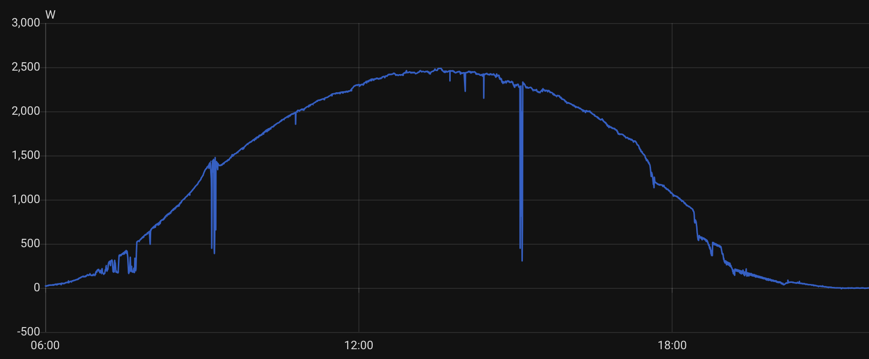

Messaggioda Foto UtenteDonJ » 21 lug 2025, 10:34
GioArca67 ha scritto:Sui 3 pannelli "diversi" metti 3 ottimizzatori (ad es i Tigo)
Alla fine ho montato 3 ottimizzatori Tigo, come suggerito. In questa settimana che il sole è sempre più o meno coperto non si vedono grandi differenze, aspetterò una giornata di pieno sole per vedere se si guadagna qualche Watt in più. Comunque per quello che è stato il costo sicuramente male non fanno.
E adesso finalmente abbiamo l'impianto funzionante :mrgreen:
Grazie di nuovo a tutti per l'aiuto!
