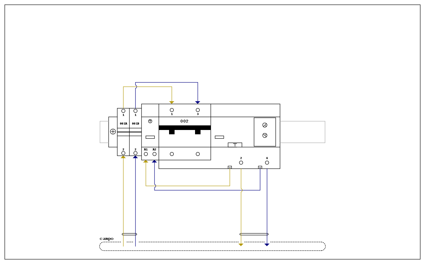

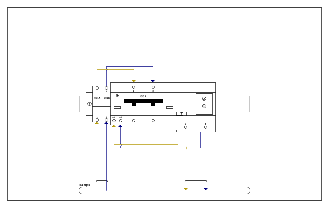

Messaggioda Foto Utenteaarrdd » 1 lug 2025, 11:40
Goofy ha scritto:io proteggerei anche il pop a meno che sia insallato a valle dell'interruttore generale che ... lo protegge
Io infatti lo metto sempre a valle dell'interruttore generale del generatore però, come in questo caso, mi trovo un magnetotermico in curva D da 40A o 50A, prima che scatti il POP, causa cc, avrebbe già divampato.
Sbaglio considerazione?!
