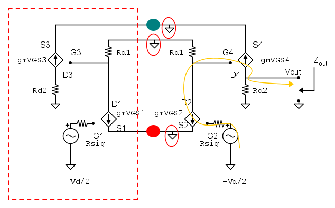

Per il circuito in piccolo segnale sono rimasto su quello che ho disegnato.
Mi sono fatto aiutare per la domanda del guadagno ma chiedo anche qui per sicurezza, dato che mi sono basasto sul circuito in DC (lo so, not the best):
L'output è sul drain di M4, è un common course, quindi avrei un Av2= -gm*Rd2;
La tensione in entrata viene da due sorgenti dal primo amplificatore differenziale, entrambi in verità in common source anche loro, quindi:
Per l'output di M1 avrò Vd1 = -gm(Vd/2)*Rd1;
Per l'output di M2 avrò Vd2 = -gm(-Vd/2)*Rd1 = gm(Vd/2)Rd1;
Ricordo sempre che Vd1 = Vg3, Vd2 = Vg4; Mi è stato detto che è una tensione d'ingresso di secondo stadio,che chiamo Vin2. Quindi per trovare la Vin2, applico una kvl:
Vin2 = Vg3 - Vg4 = -gm(Vd/2)*Rd1 -gm(Vd/2)*Rd1 = -gmVdRd1;
Qui ci ho pensato tantissimo, mi sono reso conto, anche con dell'aiuto, che le tensioni trovate le devo moltiplicare, ovvero:
Av = Av2 * Vin2 = (-gm*Rd2)*(-gmVdRd1) = (gm^2)*Rd2*Rd1;
Com'è? Non è stata tutta farina del mio sacco ma sto iniziando a masticare meglio questi quesiti, devo applicare lo stesso metodo in altri esercizi

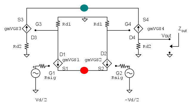

TechKnight ha scritto:Meglio? Cosa ne pensate? Il mio pensiero per questo è lo stesso che ho descritto nella risoluzione che ho descritto della seconda domanda :)
Good job! Ti sono scappate due scritte Rd2, una molto a destra, l'altra molto a sinistra, che rimpiccioliscono lo schema. Ma per il resto OK!
Io lo disegnerei cosi`, anche se non mi piacciono i circuiti equivalenti.
Non so come avete studiato gli stadi differenziali, di sicuro non sul Sadiku, che e` un libro di elettrotecnica, non di elettronica.
Se avete usato la simmetria, allora sai che per un segnale differenziale, come quello applicato all'ingresso, il nodo fra i due source S1 ed S2 (pallone rosso) ha tensione nulla, come se fosse collegato a ground. A questo punto i due MOS M1 ed M2 sono in configurazione common source con il source collegato a ground. Le due resistenze di carico Rd1 sono uguali, quindi il segnale di uscita e` ancora un segnale differenziale, di valore -g_m R_{d1} \frac{V_d}{2} e +g_m R_{d1} \frac{V_d}{2}.
Questo segnale differenziale e` applicato ad un altro stadio differenziale, e quindi anche il pallone verde e` come se fosse collegato a ground. A questo punto il circuito si semplifica, e tutta la parte a sinistra, nel rettangolo tratteggiato, non agisce sulla parte destra, perche' tutti i collegamenti sono connessi a ground (ellissi rosse).
Per trovare la tensione di uscita basta seguire la curva gialla, che parte da -Vd/2 e arriva fino a Vout, calcolando il guadagno di ogni stadio che si incontra nel percorso.
-Vd/2 e` applicato al gate di M2 e genera una corrente pari a gm Vgs2. Questa corrente passa nella sua resistenza di carico, e` un normale source comune, e da` origine a una tensione pari a -Rd gm Vgs (le formule sono generiche, non si riferiscono allo specifico circuito).
La tensione di drain di M2 e` applicata al gate di M4, e viene amplificata del solito fattore -gm Rd, dove i parametri sono quelli del secondo stadio.
In totale la tensione complessiva vale
V_{out}= -\frac{V_d}{2} A_1 A_2, dove A1 e A2 sono il guadagno del primo e del secondo stadio, che sono del tipo -gm Rd. Quindi si ha
V_{out}=-\frac{V_d}{2}\times(-g_{m2} R_{d1})\times (-g_{m4}R_{d2})=-\frac{V_d}{2}(-6\text{mS}\times 5\text{k}\Omega)\times(-6\text{mS}\times 2\text{k}\Omega)
Da questo puoi trovare il rapporto \frac{V_{out}}{V_d} che lascio calcolare a te :-)

Visto che per calcolare Vout sono partito da -Vd/2 senza interessarmi al generatore +Vd/2 potrebbe venire l'insana idea che il generatore +Vd/2 non serva a nulla. Questo e` SBAGLIATO, il generatore +Vd/2, anche se sembra inutile, e` quello che in realta` tiene a tensione nulla i nodi dove sono collegati i source. Senza quel secondo generatore non di puo` dire che i source sono a potenziale nullo e mettere un collegamento a ground.
Usando la simmetria c'e` ancora un modo per calcolare il guadagno, questo fra un paio di giorni.

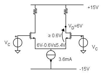

Un' altra domanda dell'esercizio (penultima) chiede : Determinare qual e il valore massimo delle resistenze RD1 che garantisce che i transistori M1 ed M2 lavorino in regione di saturazione:
Prendendo ad esempio M1, io partirei dalla condizione di saturazione
Vds >= Vgs - Vt, espandendo avrei
15V - Rd1*Id -(-1V) >= 0,6V; Risolvo per Rd1
16V - Rd1*Id >= 0,6V;
Rd1 <= 15,4V/1,8mA;
Rd1 <= 8,5kΩ; è corretto? Questo sia per M1 che per M2.
L'ultima domanda dell'esercizio è: Con RD1=5 kΩ, determinare il valore massimo della tensione di modo comune Vcm che garantisce che i transistori M1 ed M2 lavorino in regione di saturazione.
Nota che forse non è chiarissimo dal disegno iniziale del circuito, però Vcm mi è stato detto di considerarlo come 0V dall'inizio dell'esercizio, ed è affiancato ad entrambi i generatori +Vd/2 e -Vd/2, io qui ho provato applicando di nuovo la condizione di saturazione.
Vds >= Vgs - Vt, che in questo caso però risolverò per Vg, dato che Vg = Vcm, con +Vd/2 e -Vd/2 da non considerare qui.
Quindi:
15V - (5kΩ)*(1,8mA) -(-1V) >= Vcm- (-1V) -0,4V; risolvo per Vcm:
7V >= Vcm +0,6V;
Ovvero Vcm <= 6,4V;
è corretto? Questi due quesiti danno meno punti, però è sempre meglio approfondire.

TechKnight ha scritto:Determinare qual e il valore massimo delle resistenze RD1 che garantisce che i transistori M1 ed M2 lavorino in regione di saturazione:
Come hai fatto va bene. Io preferisco ragionare sul circuito al posto di usare equazioni, ma vanno bene anche quelle.
Questo il primo stadio in continua. La tensione sui gate e` nulla, quella sui source di -1V, quella di drain, per restare in zona satura, deve essere maggiore o uguale a -0.4V. A questo punto sulla resistenza RD, attraverso cui passano 1.8mA, possono cadere al massimo 15.4V, da cui la resistenza RD deve essere minore o uguale a 8.56kΩ. Se vuoi tenere una sola cifra decimale (circa due cifre significative, che vanno benissimo), allora arrotonda a 8.6kΩ.
TechKnight ha scritto:L'ultima domanda dell'esercizio è: Con RD1=5 kΩ, determinare il valore massimo della tensione di modo comune Vcm che garantisce che i transistori M1 ed M2 lavorino in regione di saturazione.
Anche a questa domanda hai risposto correttamente. Io preferisco ragionare sul circuito, in questo modo (i calcoli sono gli stessi che hai fatto).
La tensione di drain e` fissa e vale 6V. La tensione drain source deve valere almeno 0.6V, per cui la tensione di source, al massimo, puo` arrivare a 5.4V. Dato che la tensione gate source vale 1V, la massima tensione di modo comune che si puo` applicare vale 6.4V.
Se ti trovi piu` a tuo agio con le equazioni, usa quelle, anche se secondo me e` piu` facile fare degli errori di calcolo.
