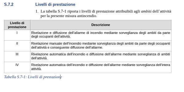

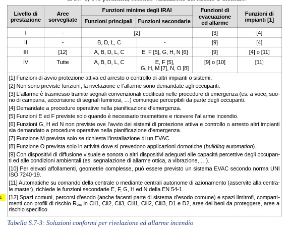

Buongiorno a tutti.
Per il livello di prestazione IV, il codice richiede che tutta l'attività deve essere sorvegliata. Per voi questo vuol dire che tutta l'attività, quindi qualsiasi ambito dell'attività deve essere sorvegliato? I bagni ad esempio o un controsoffitto privo di impianti devono essere sorvegliati?
Tabella S.7.3 aree sorvegliate tutte.

Nessuna planimetria e che non capisco il codice. Il bagno era un esempio. Il codice permette di proteggere o non proteggere ambiti, potrei avere anche un magazzino o anche un ripostiglio o un ufficio, dove l'analisi del rischio mi dice di non proteggerlo, ma se fanno parte di un'attività dove applico il livello di rischio IV mi sembra di capire che il codice ti obbliga di sorvegliare l'intera attività, anche se questi ambiti sono compartimentati. Come lo sprinkler esteso a tutta l'attività per ottenere lo sconto del rischio vita.

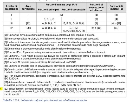

Il codice ti dice di estendere l'impianto alla intera attività e tu lo fai.
Come devi fare l'impianto? Soluzione conforme, segui la UNI 9795, che ti dice che a certe condizioni puoi evitare i controsoffitti e i bagni.
C'è poi la interpretazione del significato di "attività" che per me (interpretazione personale) non significa "impresa o ditta" ma "attività soggetta e compartimentata" quindi se per esempio hai un deposito la rivelazione o gli sprinkler richiesti per l'"intera attività" non la devi estendere agli uffici in altro compartimento.

La definizione di attività del codice
Attività: complesso delle azioni organizzate svolte in un luogo delimitato, che può presentare pericolo d’incendio o esplosione. Se per il livello III puoi escludere determinati ambiti per il livello IV questo non puoi farlo. Poi sono d'accordo con te che non ha senso, perché posso capirlo per un ambito non compartimentato questa estensione di controllo, ma per un ambito compartimentato viene a mancare la fiducia della compartimentazione.
Del resto nella nota 12 mi ritrovo che una scala compartimentata in comune deve essere sorvegliata, se non erro per la norma UNI 9795 posso escluderla.

Forse dopo tanti giorni ho capito, estensione impianto a tutti gli ambiti, se nel mio ambito o un bagno o un controsoffitto applico la norma UNI 9795 che mi permette di escludere la sorveglianza di quest'ultimi.

Goofy ha scritto:Il codice ti dice di estendere l'impianto alla intera attività e tu lo fai.
Quoto per ribadire il concetto.
Applichi semplicemente la 9795 con le relative esclusioni

Goofy ha scritto: se nel mio ambito o un bagno o un controsoffitto applico la norma UNI 9795 che mi permette di escludere la sorveglianza di quest'ultimi.
Occhio che l'esclusione dei controsoffitti non è così semplice e scontata ai sensi della 9795, oltretutto sono ambienti caratterizzati spesso da forte rischio (presenza di materiale combustibile e fonti d'innesco costituite da componenti ed apparecchi dell'impianto elettrico).
