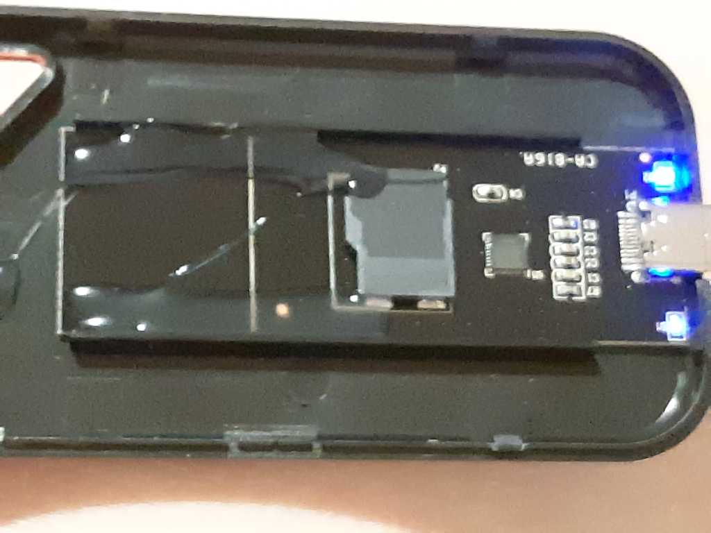

Quello e' probabilmente un fake, realizzato su misura.
Ma il fatto che esistano un sacco di quei dispositivi (chiavette SSD, eccetera) taroccati, e' una realta'.
Io stesso tempo fa ne presi uno, questo in immagine, da 1TB, perche' il prezzo era compatibile con uno vero, eppure era un falso:
https://it.aliexpress.com/item/1005009254445594.html (fra l'altro questo e' lo stesso truffatore da cui l'avevo preso io, con un'account diverso)
Dentro c'e' uno stampato con un controller farlocco, con il firmware taroccato per far credere al sistema operativo che la capacita' e' quella dichiarata, ed una microSD da 50Gb (difettosa, con settori danneggiati, probabilmente quelle che rimuovono dalle linee di produzione perche' non superano i test, avrebbe probabilmente dovuto essere da 64, ma il programma fakeflashtest ne vedeva solo 50) che serve solo perche' il controller possa "far vedere" qualcosa al PC, ed a fregare chi ci carica sopra poca roba per testarle al volo, il tutto fissato con la termocolla.
Del resto TUTTI questi dispositivi, quando il venditore dice che va formattato solo con windows ed exfat, sono falsi, questo perche' windows e' molto piu facile da fregare di altri sistemi e formattando l'unita' su, ad esempio, un mac, oppure anche su windows ma con ntfs o altra partizione, il firmware taroccato va in tilt ed il dispositivo viene visto come falso o danneggiato ... se il venditore dice "formattate solo con ..." si puo star sicuri che al 99.999% e' un falso. (non scrivo 100% solo perche' gli assoluti non esistono
Nonostante le tante segnalazioni ricevute da aliexpress (non solo la mia), questo oggetto e' ancora tranquillamente in vendita, dagli stessi truffatori, anche a prezzi inferiori (ed e' ancora una truffa commerciale), il che a dice lunga sull'onesta' della piattaforma stessa, che pur di continuare a prendere soldi dai venditori, lascia che migliaia di truffatori continuino tranquillamente a fare decine di account con nomi diversi dove vendono prodotti falsi, contraffatti, taroccati, non a norme, ed in generale schifezze.

Prendo ovviamente atto di quanto riportato e vissuto personalmente, l'osservazione voleva più altro portare l'attenzione sul fatto che vendere sti accrocchi e soprattutto realizzarli "potrebbe" avere un costo uguale se non maggiore dell'articolo di cui si propone l'acquisto. Come dire è "uguale" al rolex vero...beh se fosse uguale "sarebbe" un rolex con i costi associati. Non so se rendo l'idea...per cu imi chiedo cosa convnga vendere questi prodotti soprattutto la esiguità del prezzo proposto.
Be', devi anche considerare che non hanno i nostri stessi costi, soprattutto fiscalmente ... tiro ad indovinare ovviamente, ma se prendi quella truffa SSD come esempio, e consideri i costi "cinesi" invece dei nostri, probabilmente fra scocca in plastica, controller farlocco, microSD scarto di fabbrica, termocolla e manodopera del cinesino sfruttato (o magari pure assemblato in modo casalingo a tempo perso e costo zero), piu di un'euro l'uno di spesa non ce li vedo, probabilmente pure meno, scatola di imballaggio inclusa.
Riuscire a truffare qualcuno vendendoglielo anche solo a 9 o 10 Euro, e' praticamente tutto guadagno (aliexpress risarcisce, ma le bancarelle no).

Vi assicuro che il mio collega, aprendo la chiavetta USB che ha comprato su aliexpress, ha trovato dentro quanto riportato in foto.
Purtroppo non ho pensato subito di fare una foto alla chiavetta smontata, per cui, come avevo già detto, la foto l'ho presa su internet.
Non ho più chiesto al collega di farmi fare una foto alla chiavetta, però vi assicuro che ho visto quanto ho riportato in foto, restandoci davvero un po' basito...
