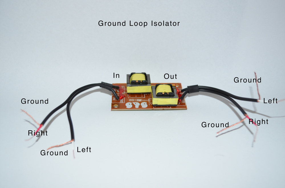

ciao,
ho il traformatore in foto recuperato dalle mie cianfrusaglie.
Come faccio a determinare il rapporto di trasformazione? Cercando il codice che si vede non trovo niente.
Si può tramite tester?
Determinare rapporto di trasformazione trasformatore

A prima vista non mi sembra un trasformatore, ma una induttanza doppia per filtro di rete (EMI).
Se fosse così il rapporto di trasformazione sarebbe 1:1

Forse è un trasformatore di impulsi? Dalla sua conformazione, direi che è un doppio induttore di filtro per la rete elettrica, dalla sezione del filo, certamente di bassa corrente.
In ogni modo è su un supporto in ferrite, quindi non può essere un trasformatore di linea.

Ok grazie. Quando vedo questi componenti li associo sempre ai trasformatori.
Visto che il rapporto di trasformazione dovrebbe essere 1:1 posso usarlo per costruire un ground loop isolator? Per essere chiaro quello in immagine ovviamente usandone 2

Non credo che quello che hai sia adatto per l' uso che proponi
Il ground loop isolator dove vorresti usarlo ?
Quanto al come si calcola il rapporto di trasformazione
Identifica con un multimetro gli avvolgimenti
procurarti un trasformatore che abbia in uscita una bassa tensione (6 volt ad esempio)
Collega la tensione AC (i 6 volt indicati qui sopra) ad uno degli avvolgimenti del trasformatore ignoto
Con il multimetro misura la tensione sull'altro avvolgimento
(Se la tensione è più bassa della tensione AC che hai usato ( i 6 v ad esempio) ti conviene invertire le cose e collegare la tensione AC sull'altro avvolgimento (per una questione di misure, se non hai un multimetro sensibilissimo)
Quello che devi fare dopo è una semplice divisione
devi dividere la tensione più alta per la tensione più bassa, quello che ottieni è il rapporto di trasformazione

Lo devo usare nello stereo dell'auto sul cavo audio che va da un modulo bluetooth (alimentato tramite batteria auto) al retro dello stereo dove ci sono due connettori RCA.
In prospettiva userò un convertitore DC-DC isolato galvanicamente per alimentare il modulo bluetooth, però volevo provare anche questa strada (anche solo per sperimentare)

Capito, continuo ad essere convinto che non vada bene per realizzare quel separatore, ammetto comunque che lo specifico ambito non lo conosco

Servono trasformatori appositi, con una buona risposta in banda audio. Questo è già assemblato e funziona bene:
