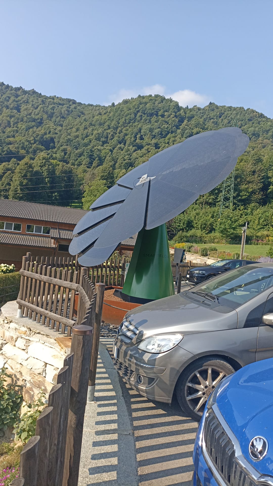

Messaggioda Foto UtenteMarcoD » 14 lug 2025, 12:19
Qualche calcolo a stima:
3 kW x 10oreal giorno x 30 giorni x 8 mesi estivi = 7200 kWh
Supponiamo un valore di 0,1 € / kWh
sono 7200 x 0,1 = 720 € all'anno di ricavo.
Supponiamo un costo del fiore con installazione di 10000 €,
sono 10000 / 720 = 13 anni di produzione per ripagare il costo di installazione. Ho trascurato il costo della gestione/manutenzione.
Secondo me il fiore non è protetto, entro tre mesi un vandalo si sarà appeso ai petali o li avrà presi a sassate.
Scommetto che sia un esempio di come vengono sprecati i soldi del PNRR ricevuti in prestito.
Che ne dite ? La stima è corretta?

be... per farmi un idea cercando trovo che produce decisamente meno (annuo) e costa decisamente di più...

Potenza 2,5 kWp e produzione annua intorno 4000 kWh.
Io lo vedo bene solo come attrazione pubblicitaria per aziende green.

più che altro, come detto da Foto UtenteMarcoD in quanto tempo ammortizzi una spesa del genere?
e speriamo che siano costruiti con una certa soliditàà... se no non durano nemmeno il tempo utile per rientrare dalla spesa.
