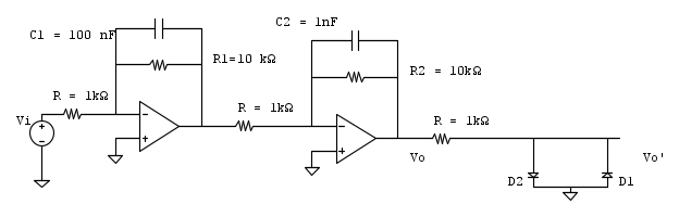

Salve,
Ho un altro esercizio su cui vorrei controllare i miei risultati, riguarda il corso di Elettronica 1 di ingegneria di elettronica ed informatica, il corso parte dai filtri passivi, filtri attivi con amplificatori operazionali ideali fino ai mosfet, con basi dal corso di circuiti elettrici lineari (partitori di tensione, corrente, kvl, kcl). Questo circuito presentato l'ho svolto così:
I diodi D1 e D2 hanno regione di funzionamento 0,7V. R1=R2 = 10kΩ, R=1kΩ, C1=100nF, C2=1nF.
1) Determinare la risposta in frequenza F(\text{j}\omega) = \frac{Vo(\text{j}\omega)}{Vi(\text{j}\omega)}
Entrambi gli amplificatori, il primo chiamo A e il secondo B, sono in configurazione invertente.
Per A:
Chiamo Vx l'uscita del primo amplificatore, R1 e C1 sono in parallelo,
R1//\frac{1}{sC1} = \frac{R1}{1+R1sC1}
\frac{Vx}{Vin} = -\frac{R1}{R+R*R1sC1}
Per B
Vo = - \frac{R2}{R + R*R2sC2} *Vx, espando Vx;
\frac{Vo}{Vin} = [- \frac{R2}{R + R*R2sC2}]*[-\frac{R1}{R+R*R1sC1}], è corretto?

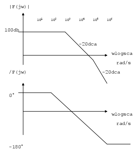

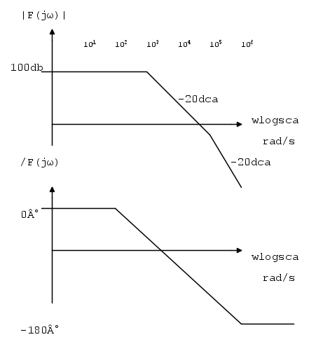

2) Tracciare i diagrammi di Bode di modulo e fase di F(\text{j}\omega) determinato nel primo punto.
Mi salta al'occhio questo termine \frac{R2*R1}{R}, che calcolo e prendo come valore del modulo prima di t=0;
\frac{R2*R1}{R} = 100*(10)^{3} = 5, da cui 20*log(5) = 100dB;
Ho due poli:
Wp1 = \frac{1}{R1*C1} = 10^{5} rad/s;
Wp2 = \frac{1}{R2*C2} = 10^{3} rad/s;
è un filtro passa basso?
In seguito ho provato a disegnare i grafici di Bode
è corretto? Scusate se ho usato il tool in modo inappropriato.
Domande sulla fase
Dato che la F(\omega) non è negativa, la fase parte da 0° e non -180°, però questo solamente perché è un passa basso? Come faccio a capire sempre da dove parte la fase?
Domande sugli zeri e i poli
Gli zeri e i poli dalla risposta in frequenza si ricavano sempre così? Qual è la tecnica solita?
Chiedendo ad un collega, lui invece svolge un procedimento del tipo (prendendo come esempio un polo di F(\text{j}\omega) di questa domanda:
1 + R1C1s = 0;
s = \frac{-1}{R1C1};
Insomma, come procedere per queste domande sui diagrammi di Bode dalla risposta in frequenza? Perché di sicuro queste prime due domande le chiede

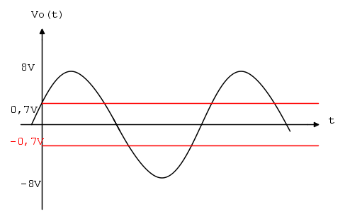

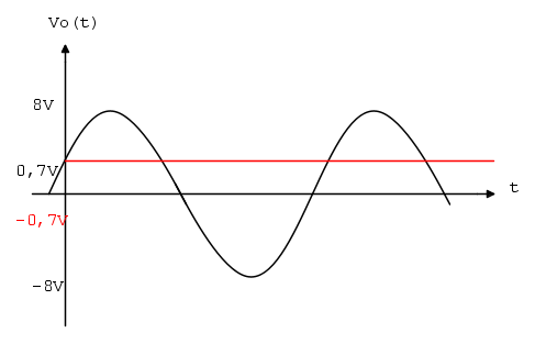

4) Porre Vi(t) = k*\sin(wt), con k=100mV e w=10^{4} rad/s; Disegnare l’andamento temporale di v′o(t) confrontandolo con quello di vi(t) e specificando le regioni di funzionamento dei diodi.
Sarebbe il grafico della funzione trovata nel punto 3? Ovvero sarebbe sempre una sinusoide che "parte dopo" di π/4 rispetto alla sinusoide in t=0, l'ampiezza massima in positivo e negativo sarebbe il modulo trovato, ovvero:
A = 80*0,1=8V; ma questo viene controllato dai diodi D1 e D2, nel grafico "tagliano" il segnale e lo restringono tra 0,7V e -0,7V, è corretto?
In pratica
Non sono molto fiducioso sul 8V come ampiezza, dovrebbe essere un po' più piccolo? Dovrei poi indicare il periodo di 2\pi*10^{4} ma qui è per aggiungere punti

Messaggioda Foto UtenteMarcoD » 15 lug 2025, 6:07
Non ho letto con attenzione il tutto, troppe formule, troppo lungo.
E' un filtro passa basso.
Il guadagno a "frequenze basse" dovrebbe essere
( - R1/R) x (-R2/R) = 100 ossia 40 dB, non 100 dB.
Il grafico di Bode dell'ampiezza il grafico è corretto, ma la seconda scritta -20 dB/decade dovrebbe essere - 40 dB/decade

4) Porre Vi(t) = k*sin(wt), con k=100mV e w=10^{4} rad/s; Disegnare l’andamento temporale di v′o(t) confrontandolo con quello di vi(t) e specificando le regioni di funzionamento dei diodi.
con w = 10^4 è una decade maggiore del primo polo a w=10^3,
il guadagno scende di 20 dB ossia da 100 a 10.
Quindi 100 mV x 10 = 1 V viene leggermente limitato dai diodi che lo restringono a 0,7 V.

claudiocedrone ha scritto:Sono ignorante di elettronica ergo non riesco a correggere le formule che danno unparseable ma probabilmente forse manca qualche parentesi graffa che nella sintassi LaTeX si usa in abbondanza :mrgreen:
Nell'altro thread ho provato con una risposta, erano i simboli che usavo per il valore assoluto "|"
Foto UtenteTechKnight
55 5
Messaggi: 27
Iscritto il: 2 lug 2025, 23:27
[10] Re: Esercizio filtro attivo con amplificatore operazionale
Messaggioda Foto UtenteTechKnight » 15 lug 2025, 14:41
MarcoD ha scritto:Non ho letto con attenzione il tutto, troppe formule, troppo lungo.
Understood! Questione di pratica :)
MarcoD ha scritto:con w = 10^4 è una decade maggiore del primo polo a w=10^3,
Grazie, devo guardare i decadi e non i dB per il modulo.
Allora l'idea del guardare i diagrammi di Bode, dove mi indica la domanda ad esempio al 10^{4}, per trovare il modulo e fase che coincidono con esso è valida?
L'espressione analitica richiesta diventerebbe, con modulo 1V e fase -π/4 (è il pi greco che tex vede come pericolo):
Vo(t) = 1V sin(10^{4}t -fase), è corretto?
Chiaro anche il chiarimento sui diodi, avevo già l'ipotesi valida.
Insomma, come trovare la fase iniziale per queste domande sui diagrammi di Bode dalla risposta in frequenza?
La fase parte sempre da 0° se la riposta in frequenza F(jw) è positiva e se F(jw) fosse negativa la fase parte sempre da -180°? Ci sono casi diversi da questi? Dipende dal tipo di ciricuito? A lezione però ci è stato detto che non è necessario imprare i nomi della tipologia dei circuiti e che si vede da Bode
