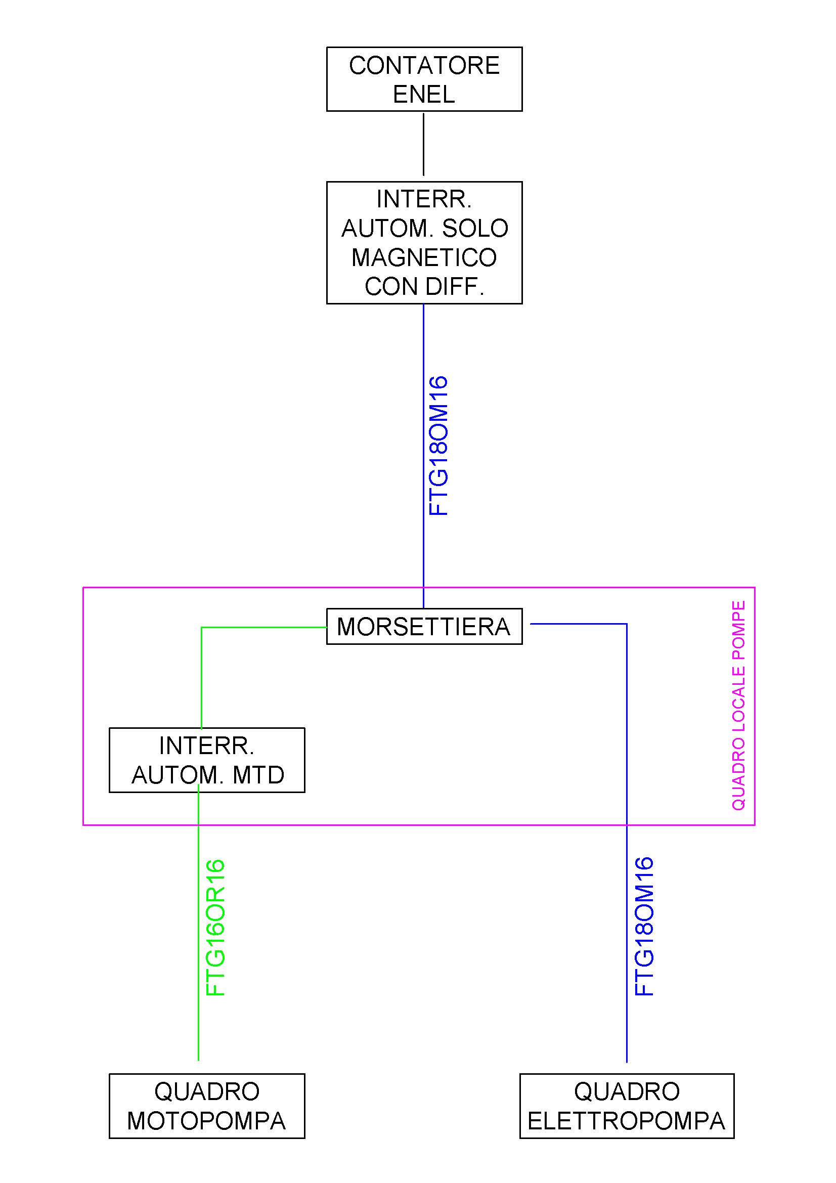

Messaggioda Foto UtenteDuracell » 15 lug 2025, 9:38
Salve devo alimentare una elettropompa e una motopompa per servizio antincendio che si trovano in locali adiacenti, secondo voi lo schema che ho fatto può andar bene o ogni pompa deve avere una linea dedicata dal sotto contatore ?

Messaggioda Foto UtenteMike » 15 lug 2025, 14:38
L'alimentazione della pompa elettrica è preferenziale, quella della motopompa normale. Nel tuo caso c'è il rischio che il circuito preferenziale venga messo fuori servizio da un guasto delle utenze normali. Io prevederei due DGL, uno dedicato alle utenze normali e quello dedicato all'alimentazione preferenziale, totalmente indipendente.

Messaggioda Foto UtenteDuracell » 15 lug 2025, 15:02
Immaginavo.
Diciamo che come l'ho ipotizzata è abbastanza remoto che un guasto sul circuito motopompa alimentato da un interr. monofase mtd da 10A con diff. da 300mA possa far scattare il DGL che sarà un trifase da 32A con diff. da 1A (s)

Messaggioda Foto Utentealphabit » 15 lug 2025, 15:41
E la selettività sul cortocircuito?

Messaggioda Foto UtenteDuracell » 15 lug 2025, 15:54
Da verificare, in realtà poi sono andato a prendere una lettera a TNE con questo quesito e la risposta era che si poteva fare ma che è vivamente consigliato farle separate, e così ho riportato all'installatore ;-)

Messaggioda Foto UtenteMike » 15 lug 2025, 17:39
Duracell ha scritto:Immaginavo.
grazie
Sì, ma tieni presente che se salta il DG, oppure si danneggia il montante, per qualsiasi motivo a me ignoto, hai perso la linea preferenziale.
