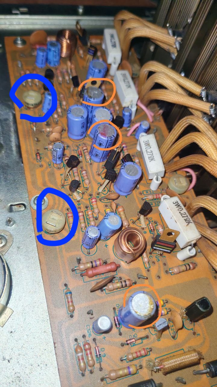

Normalmente quella cosa si fa per unire termicamente i due transistor di un differenziale... Così forse riesce a distribuire meglio il calore su tutta la superficie dell'alluminio, piuttosto che mantenerlo concentrato nell'intorno del chip all'interno.
Spesso si danneggiano quei potenziometri bianchi che dovrebbero essere di regolazione BIAS... lo strusciacontatti non friziona più adeguatamente sulla grafite sottostante oppure la grafite stessa dopo anni si disintegra e ingenera tutta una serie di problematiche, tipo questa che descrivi. Probabile che siano loro il problema e se non lo fossero, visto che stai recappando io sostituirei anche loro per stare più sereno in futuro. Ciao

Grazie per la risposta, ma intendi questi bianchi cerchiati in blu?
Non pensavo fossero tipo potenziometi

Sono trimmer per regolare la corrente a riposo dei finali e sì, col tempo possono rovinarsi.

Uttino21 ha scritto:...ma intendi questi bianchi cerchiati in blu?
Si, proprio loro... con una lente, o comunque da vicino c'è stampato il valore... potresti dissaldarne uno e fare delle misure per vedere in che condizioni sono, però ti ripeto, se stai facendo manutenzione qua e là, ti consiglio di sostituirli e non mi meraviglierei per niente se il problema fosse legato proprio loro, mi è capitato più volte.

Ok, grazie allora già che ci sto provvederò a sistemare anxche loro, ma hanno un nome specifico così li posso trovare o sono proprio potenziometri sotto un'altra veste? (scusa la domanda magari è banale ma non ho avuto ancora il piacere di incontrarli finora

"Tecnicamente", come ti diceva Claudio, sono dei "trimmer". A livello concettuale, sono dei resistori variabili, svolgono la stessa funzione.
Si distinguono tra loro, inquanto, il potenziometro è progettato per avere frequenti manipolazioni è più robusto e relativamente meno preciso ( vedi la manopola del volume ad esempio )... mentre i trimmer, sono progettati per essere montati su PCB e servono per avere una messa a punto di un determinato valore che poi, rimarrà al 99% quello nel tempo e sono relativamente più precisi dei potenziometri proprio per avere microregolazione ( a meno di interventi tecnici, ad esempio se si sostituiscono i finali, vanno ritarate le correnti di bias ).
Devi trovarli di pari valori e dimensioni, nonchè per montaggio orizzontale o verticale. Nel tuo caso orizzontale... se ci fai una foto da vicino ti possiamo aiutare meglio.

Il nome specifico, come ti hanno detto è trimmer, si differenzia dal potenziometro perché non è fatto per essere regolato dall'esterno del circuito, ma soltanto in fase di taratura, esistono di varie forme e misure e possono avere la possibilità di essere montati in verticale od orizzontale.
Esistono i trimmer resistivi e trimmer capacitivi, anche se questi ultimi si chiamano compensatori e sono appunto per tarature.

consiglio vivamente di comprarli di buona qualità, in un amplificatore come quello non si potrebbero proprio vedere due trimmer cinesi

In ogni caso controllali ed eventualmente dagli una spruzzatina di spray antiossidante. Nonostante la loro età quei trimmer non erano fatti male, anzi. I trimmer europei scoperti che si usavano all'epoca erano molto peggio.
